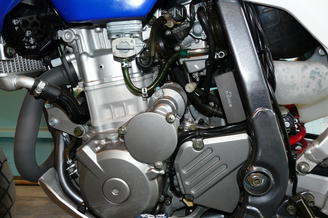

Хорошо, при случае посмотрю жиклеры. Если действительно калифорнийцы настроены в лучшую для нас сторону, то это радует. Жаль сравнить не с чем, может в следующем сезоне получится.
Мили переключаются в километры, но только по скорости. Одометр кнопкой не переключается. Но и он лечится - перепайкой резистора. Здесь есть тема об этом, но заморачиваться пока не хочу.
Вот чуть-чуть моего карбюратора.

Quote (tourers95)
Гут, чё! Дожигателя - нет, соленоида - тоже, должен вваливать не плохо!
Не забудь, в будущем, про жиклёры!

Quote (Sw1)
Т.е. получается этот карбюратор до ума доводить уже не стоит? Или там нечего доделывать?

Quote (tourers95)
Внешне, вроде, так, но ... если ты решишь поставить прямоток, то неплохо знать какие жиклёры у тебя стоят, может под прямоток есть к.л. кит-набор.
А так - меняй на Кейхин, больше ни чего не сделать! Ну, за исключением замены распредвалов и "мозга"! biggrin

Quote (tourers95)
Прикрепления: 3307336.jpg(480Kb)
Поздравляю!Зачётный пепелац!!!
шланчик на карбюраторе который с атмосферой соединён,выведи повыше под бак или сиденье,при прохождении бродов что б не хлебнул водички,у меня точ в точ такой же агрегат smile

Quote (Sibir)
Только в этом случае, вода попавшая в шланг уже не выльется никогда! Или я не прав? rolleyes

Quote (Sw1)
если уж заехать что б вода выше сиденья,то да сама не выльется,но это всёж лучше чем лужи по колено)))
- всё в этом мире относительно angel
