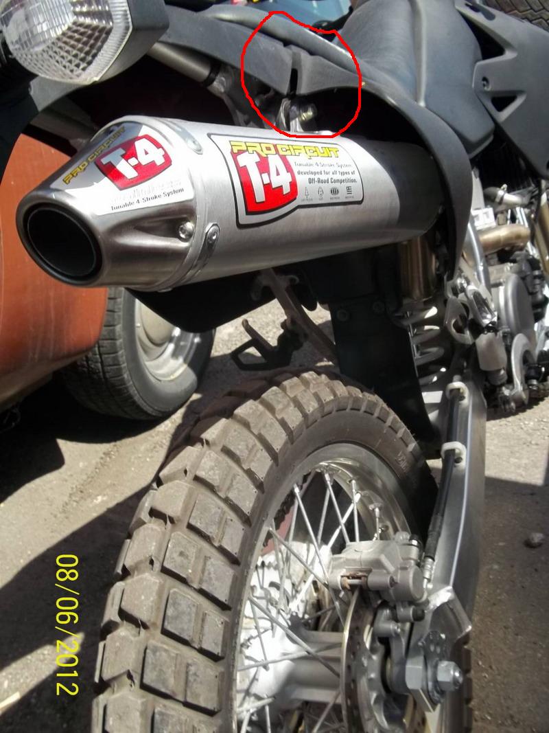

Quote (sklyar66)
он его приложил на бок(поэтому покрасил весь пластик)
Чем покрашен? Полипропилен же, краска отвалится. И щель какая-то нездоровая слева так же. Подрамник глянь, может гнутый.

Quote (Гек)
Не, подрамник не гнут. Ну скажу так, что не зря говорят, что америкосы свиньи. Этот пластик небыл прикручен, там и болтов не было. Даже болта небыло на креплении лапки пассажира.

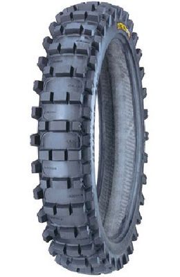

Quote (sklyar66)
подскажите бывалые, хорошую резину для моих нужд(болото, раскисшая глина, короче я так понимаю для мягких грунтов).
Моя нужда точно такая же и удовлетворяет ее Кенда К770 . Она лучше самоочищается по сравнению к К760Трекмастер.
Прикрепления: 1745434.jpg (16.3 Kb)

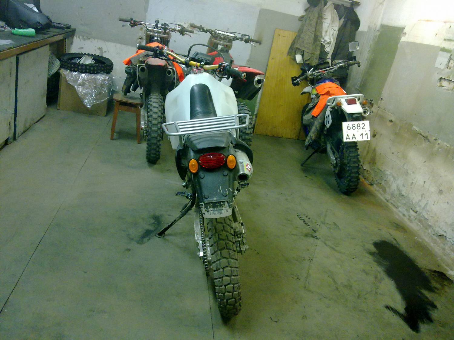

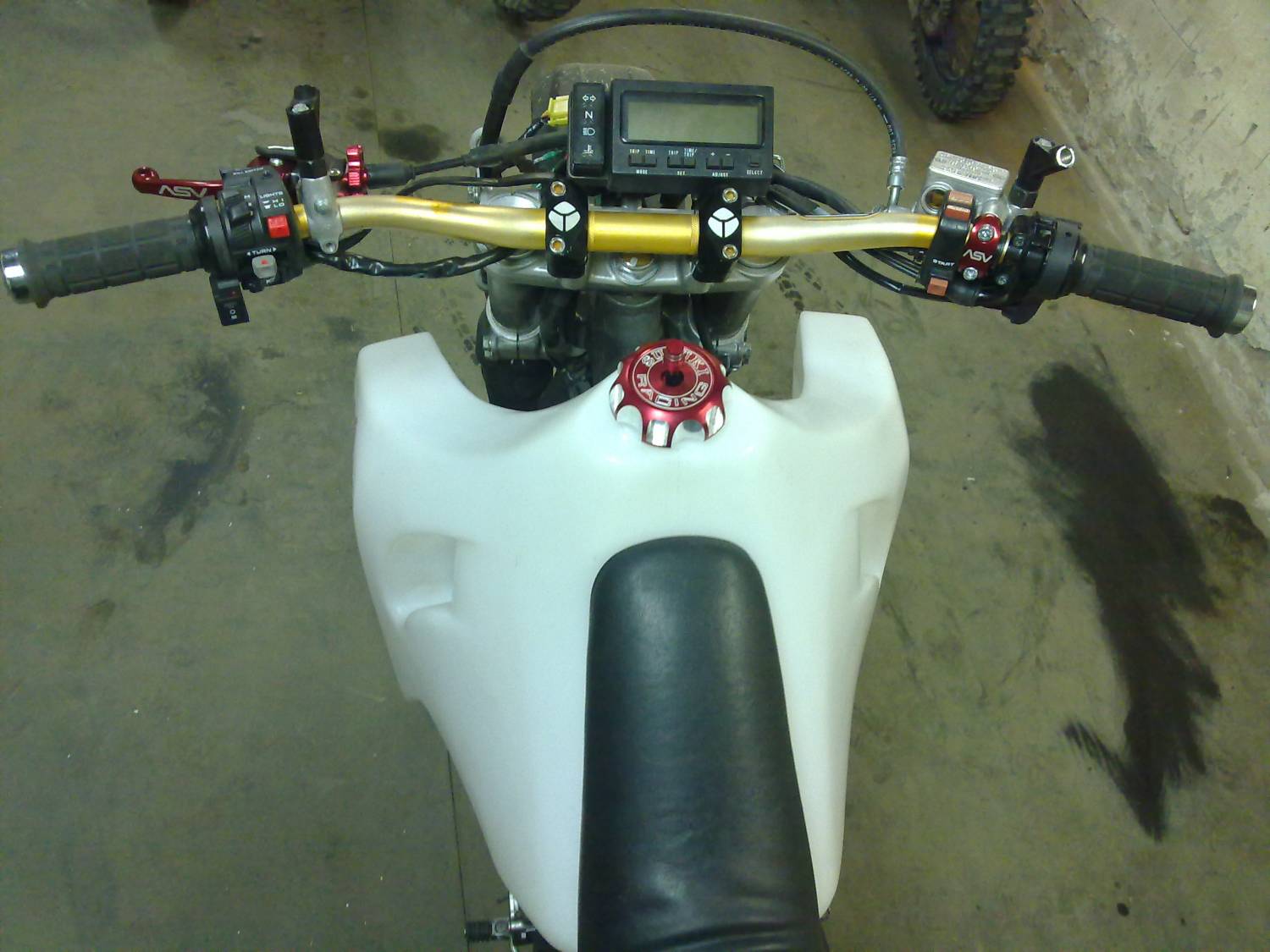

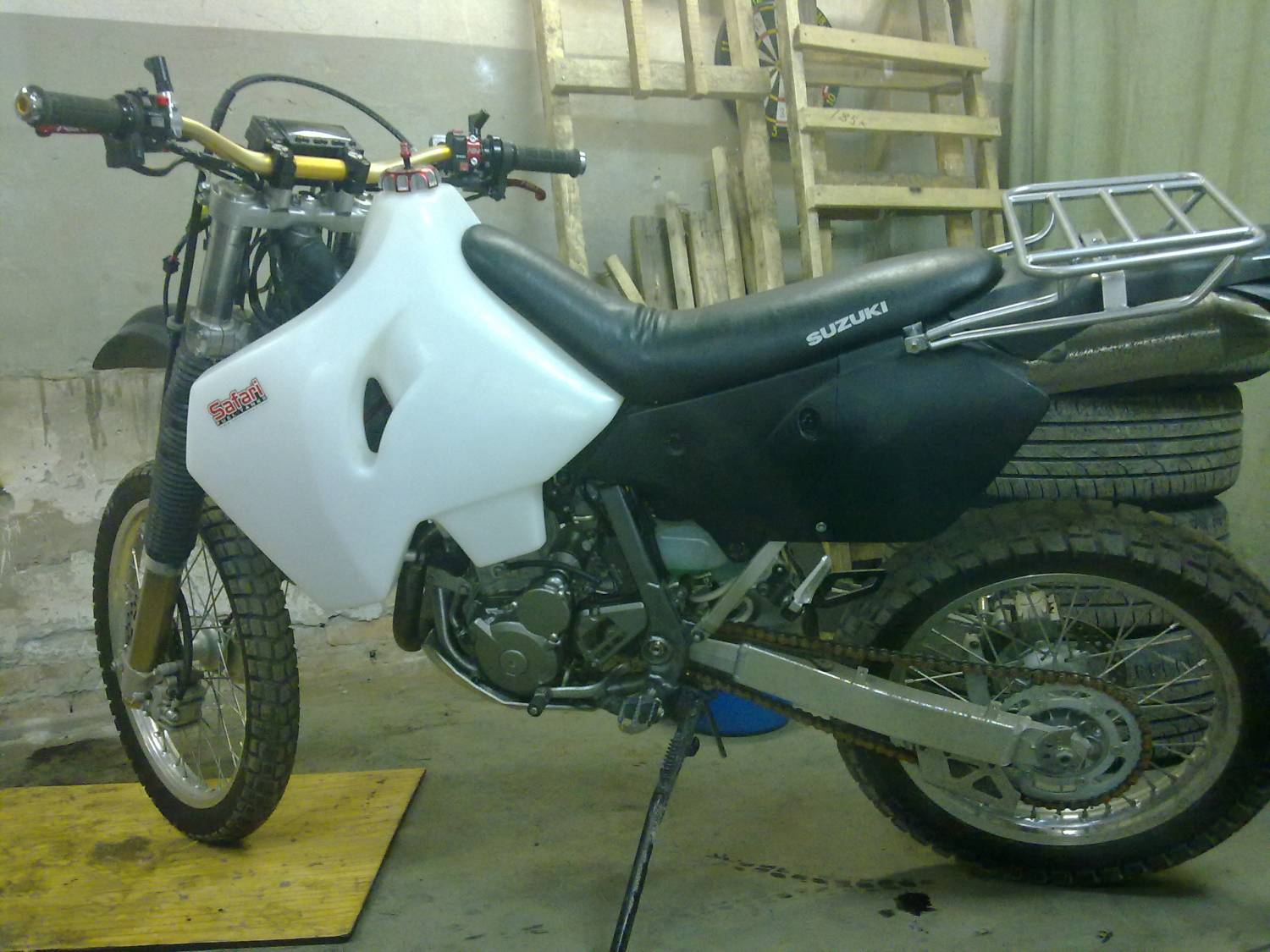

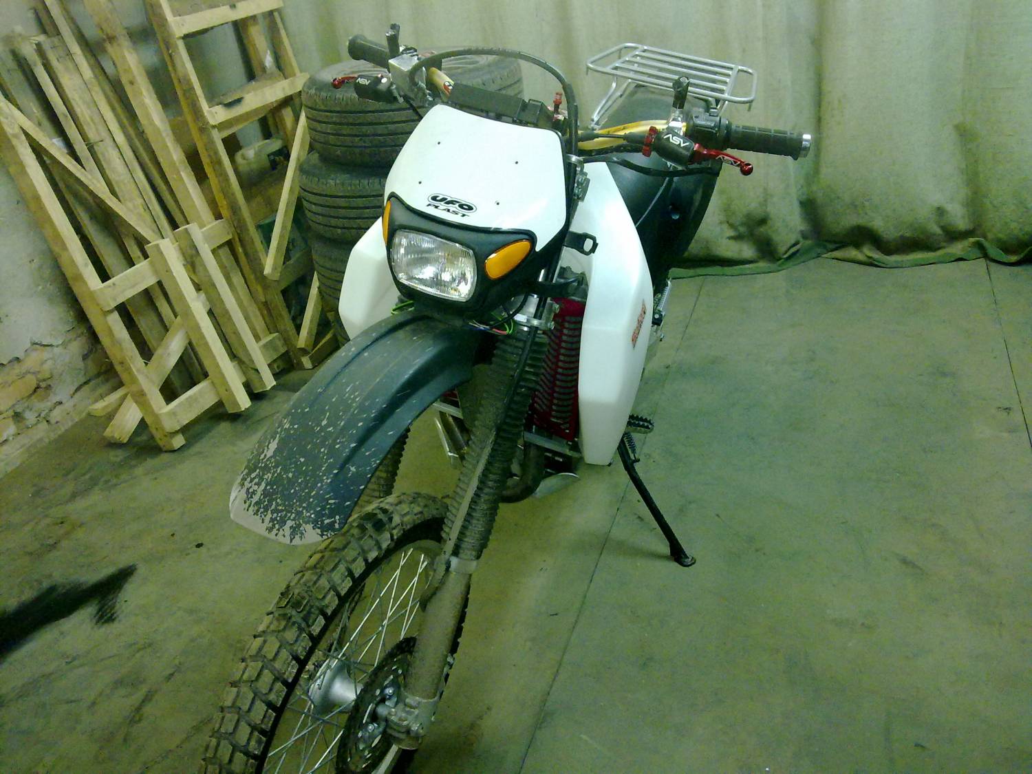

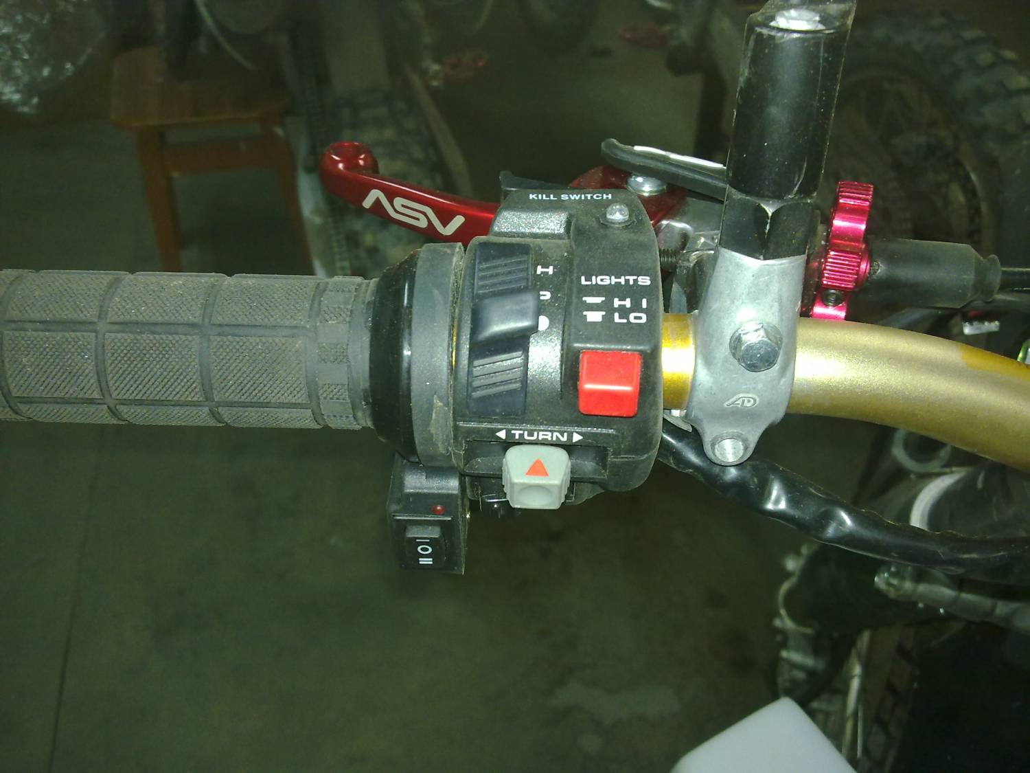

Ну вот потихоньку заканчиваю. Осталось спереди примастырить две фары: http://www.trailtech.net/4212-SX.html. Уже лежат, светят офигенно.
А что сделал? По Вашим советам убрал родной"совок" и поставил другой. Теперь поворотники не пострадают при падении. Заменил родной микрик от заднего тормоза(он гад такой приказал долго жить) на гидравлический. Убрал кнопку с подножки и отпилил к чертовой матери его кронштейн. Выкинул замок зажигания. Сделал там где глушилка( в верху включаю зажигание, а в низу стартер). На левой стороне смастырил выключения света полностью, потом габарит, потом ближний, а красной кнопкой включаю доп. фары. Ручки с подогревом поставил(простые китайские, у меня на Хонде XR650L такие же стоят, год отпользовался без проблем, цена 33$) Достал Хондовские ручки сцепления и перед.тормоза, я их заказывал на Хонду, а мне прислали не те, вот теперь пригодились. Заменил статор на 200ват. Прикуриватель обязательно. Поставил защиту двигателя и радиаторов, но думаю с таким баком защита радиаторов уже как бы и не нужна. Ну и самое главное для большой автономности БАК "SAFARI". Резина должна прийти со дня надень. Да и руль заказал нормальный, а то этот очень низкий, а проставки не хочу ставить.
Как советовал "demonizer" перепаял сопротивление в приборке и теперь километры постоянно.
Прикрепления: 4039679.jpg (164.7 Kb) · 2039976.jpg (171.5 Kb) · 4695870.jpg (128.3 Kb) · 9609152.jpg (127.2 Kb) · 9340575.jpg (193.3 Kb)
http://komi-extreme.ru/
Трудное-это то, что можно сделать немедленно. Невозможное-требует несколько большего времени.
Сообщение отредактировал sklyar66 - Вс, 28.10.2012, 00:59

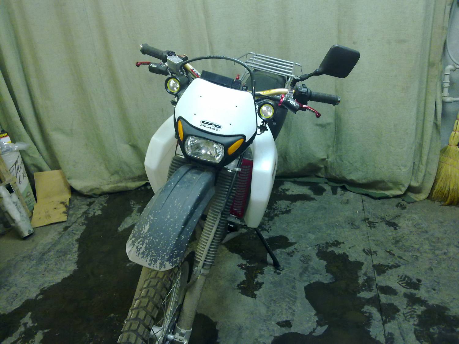

Ну вот примастырил фары. При повороте до упора об бак не задевают. Ночью становится как днем.
