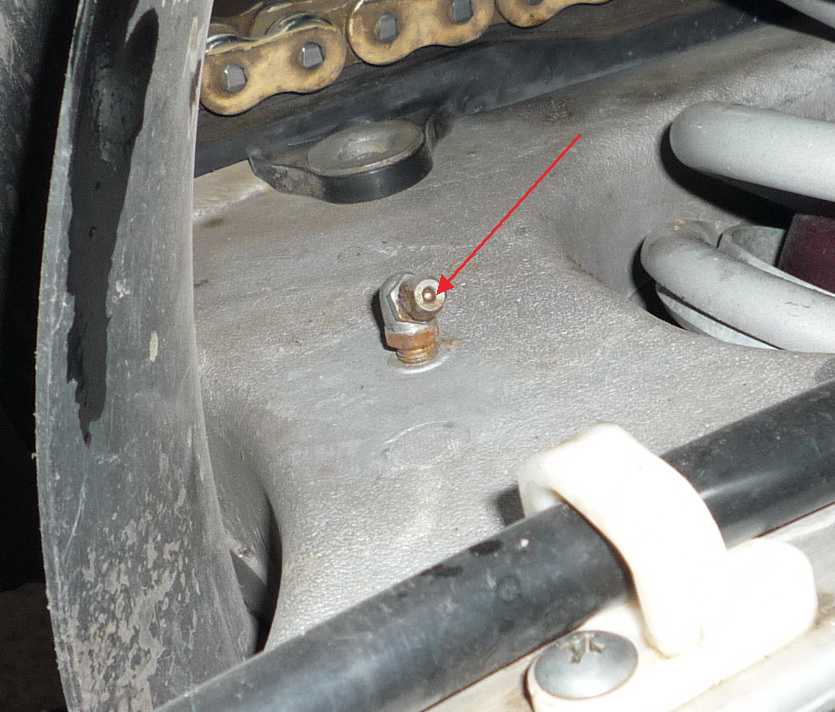

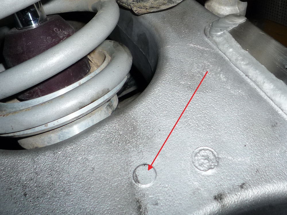

На моем (японец, 2006 г.) , товотницы на маятнике стоят, возможно прежний хозяин установил за что ему большое спасибо. Причем расположены они неодинаково, левая сверху, правая снизу. Подобраться удалось только шприцем с гибкой подводкой. А у друга на американце посвежее, нет. На тех местах действительно приливы только.

klr650 Дата: Пн, 23.11.2015, 22:29 | Сообщение # 33
сверлишь в них и ставишь

Niksun Дата: Пн, 23.11.2015, 23:17 | Сообщение # 34
Город: 77, Москва
Сообщений: 310
Сверлить лучше демонтированные детали, а перед установкой тавотниц-нарезать резьбу в отверстиях.
klr650 Дата: Вт, 24.11.2015, 00:29 | Сообщение # 35
В подшипниках пробывал сверлить отверстия ?    Или резьбу нарезать ? tongue Я это про то как смазка будет поступать внутрь подшипников и всю целеобразность тюнинга  wink
Niksun Дата: Вт, 24.11.2015, 10:21 | Сообщение # 36
Город: 77, Москва
Сообщений: 310
- твердосплавное сверло ВК-8
- резьбы достаточно в алюминии  tongue
- смазка будет поступать в подшипник неравномерно, целесообразность сомнительная  wink (на своем такой тюнинг делать не буду)
klr650 Дата: Вт, 24.11.2015, 10:34 | Сообщение # 37
А ещё устройство маятника надо изучить . Там тавотница сверху , а маятник пустотелый . Вопрос : Сколько надо вёдер силидола , для того что бы смазка попала всё таки в подшипники ?  smile И каким способом она всё таки туда попадает ?  wacko
Давайте распилим маятник пополам и посмотрим его устройство . У кого есть хороший маятник от Е  biggrin

She Дата: Вт, 24.11.2015, 17:13 | Сообщение # 39
У меня есть.
Сильные сомнения в такой операции по металлообработке
Александр в чем роблема просверлить люминий?
Вот на Е
Вот на S
Прикрепления: 3088242.jpg (209.0 Kb) · 3670265.jpg (318.2 Kb)
klr650 Дата: Вт, 24.11.2015, 18:47 | Сообщение # 40
Ну давай распилим и посмотрим устройство
