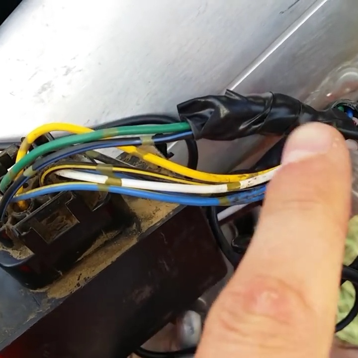

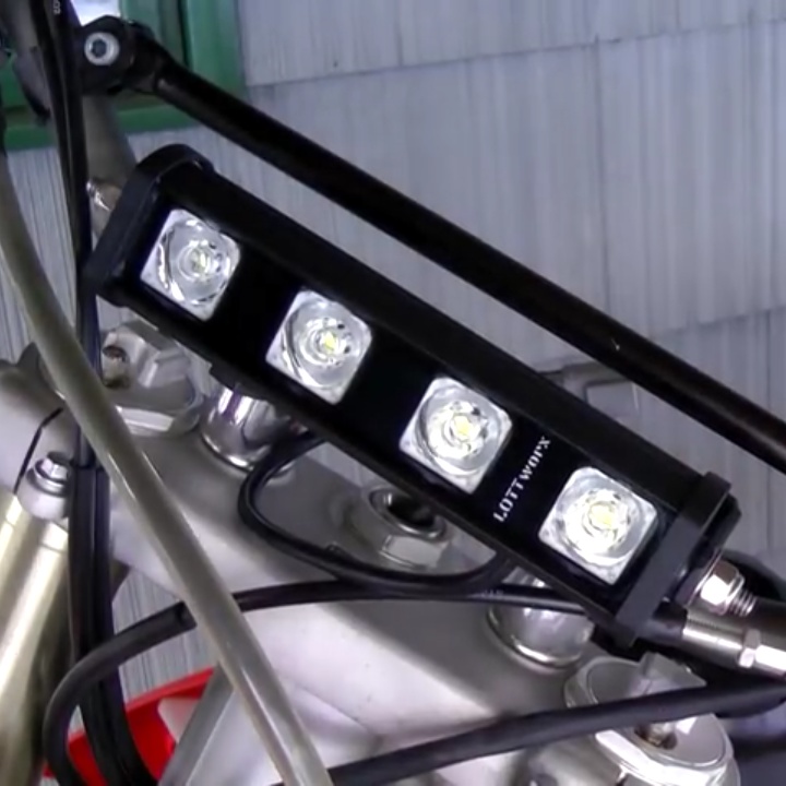

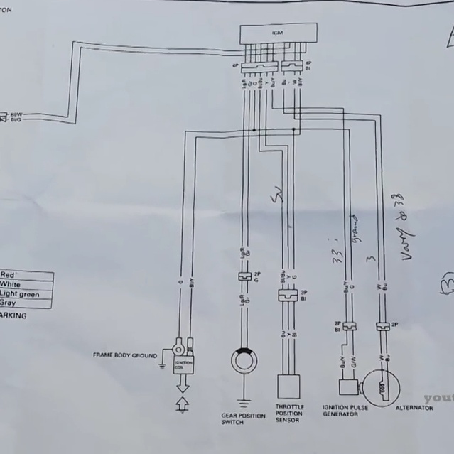

А вот так можно на R ке или непотянет.
Прикрепления: 5115879.jpg (112.9 Kb) · 9934615.jpg (69.4 Kb) · 9267217.jpg (110.7 Kb)
