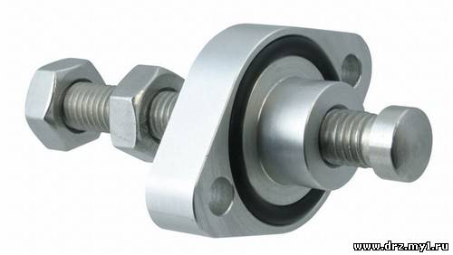

Парни, прочитал эту тему и статью из мото, где пишут, что автоматический натяжитель цепи ГРМ излишне сильно давит на цепь, вызывая её преждевременный износ. Получается, что за 2 сезона цепь растягивается и начинает греметь. По ходу дела, тампертолковский натяжитель может продлить жизнь цепи ГРМ.
По фото, кажется, что конструкция элементарная. А что, если изготовить такой из сломанного штатного натяжителя?

CRUSHER Дата: Чт, 18.03.2010, 13:51 | Сообщение # 25
Мотоцикл: Suzuki DR-Z 400 E
Город: Владивосток
Сообщений: 42
Ты не повериш меня посетила таже идея!

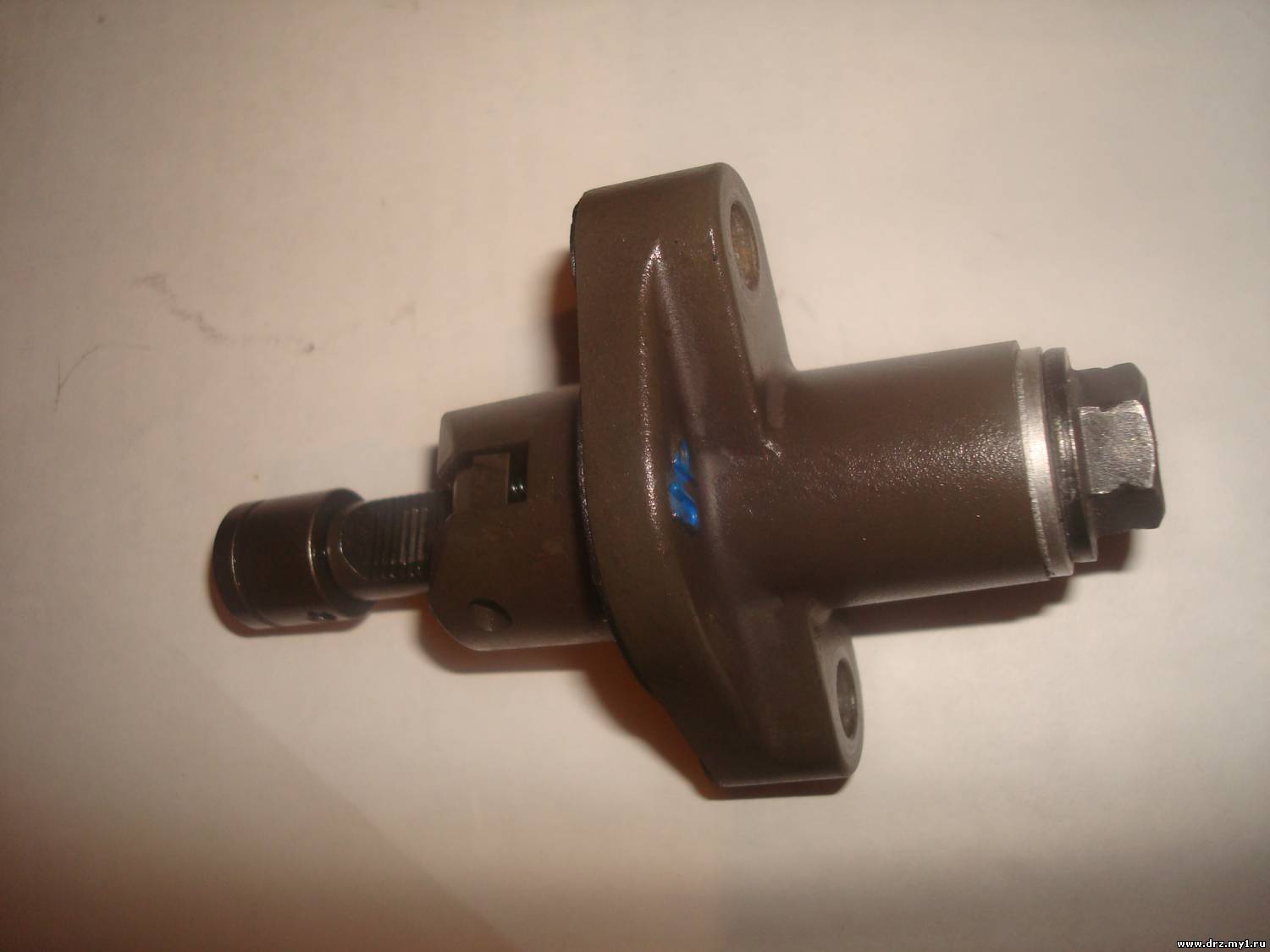

Victor Дата: Чт, 18.03.2010, 21:21 | Сообщение # 26
Мотоцикл: KTM 450 SMR
Город: 50 Химки
Сообщений: 134
Снял свой натяжитель и удивился, что он не такой как на схеме. Значит бывают разные? Чем они отличаются?
Вот фото моего.
Прикрепления: 3278898.jpg (67.2 Kb)

CRUSHER Дата: Сб, 20.03.2010, 16:25 | Сообщение # 28
Город: Владивосток
Сообщений: 42
Quote (Victor)
А чем тебе не нравиться натяжителью.У всех такой.
