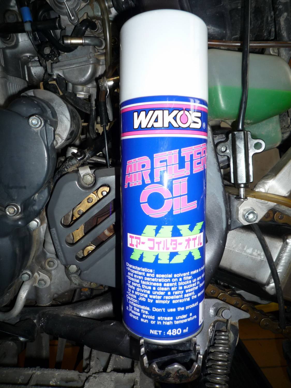

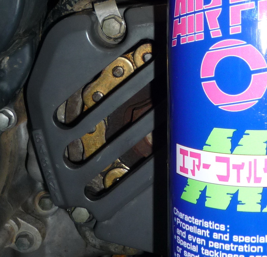

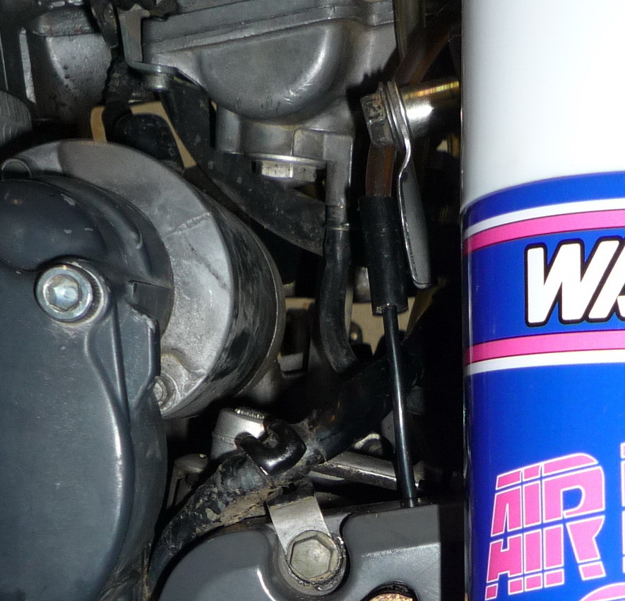

Производитель только умолчал в инструкции, что капать надо не на цепь, а на звезду
Я ставил смазчик сначала на заднюю звезду. Просто прижимал трубку к звезде поближе к цепи. Сейчас переделанно на переднюю.
Шели пропилил, - зимой заняться нужно ведь было чем то. (балончик на фото тут не причем это масло для поролонового фильтра красное)
Смазчик через переходник (отрезок трубки )прикреплен  к PP
Прикрепления: 3788115.jpg(193Kb) · 5378863.jpg(250Kb)

Дачник Дата: Ср, 13.02.2013, 09:35 | Сообщение # 33
Сообщений: 1347
She, Во!!! Красиво вышло!
Да, я вот тоже думаю всё таки инжектор автосмазчика на передок переставить. Нужно будет попробывать при сборке мотоцикла. Дело в том, что у меня сейчас звезда ведущая с отверстиями по периметру, не уверен, что инжектор там нормально ляжет на неё между зубьями и отверстиями.
Хотя, вот опять таки, ещё один плюс дырявой крышки в том, что удобно мониторить как он там расположен.
