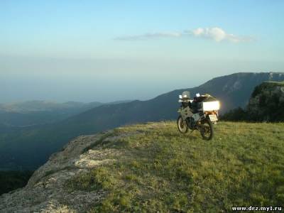

Несколько фото из жизни этого мотоцикла:
Трофи-ориентирование перекати-поле май 2009г. Калужская обл.
горный Крым июль  2009г.
Абхазия г. Сухум  Июль 2009г.
Зимний мотопоход январь 2010 г. Тверская обл
