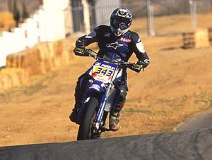

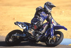

1. В зависимости от того, насколько крут изгиб поворота, к которому вы приближаетесь, вам потребуется переключиться с 4-ой или выше передачи на 2-ую или, даже, первую. Все переключения должны быть выполнены в один подход. Ключ к супермото – это абсолютный контроль сцепления. В то время, как в кроссе гонщики используют сцепление, выходя из поворотов, супермото и шоссейные гонщики применяют сцепление заходя в повороты, чтобы остановить излишний снос или подпрыгивание заднего колеса. Идея в том, чтобы сбросить передачи вниз и контролировать заднее колесо с помощью сцепления. Если отпустить сцепление слишком быстро или вовсе не использовать – заднее колесо начнет подпрыгивать. Если выжать слишком много – заднее колесо не сможет оторваться от дорожного покрытия и вызвать скольжение. На первых снимках я на первой передачи и варьирую рычагом сцепления для управления слайдом.

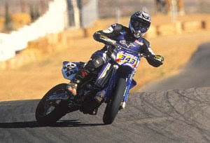

2. На третьем снимке я уже в глубоком заносе, но техника все еще играет огромную роль. В этой точке я немного переместил вес тела внутрь мотоцикла и внутрь поворота для того, чтобы удерживать контроль и приготовиться к наступающему повороту. Игра сцеплением и притравливание задним тормозом все еще ключевой момент. В тот момент, когда заднее колесо начнет замедляться и стремится к скорости двигателя, сцепление по-прежнему должно варьироваться во избежание подпрыгивания заднего колеса, пока обороты колеса и двигателя не выставятся один к одному. Очень важным в этой точке является торможение, именно оно в конечном итоге определяет, дойдете ли вы до апекса или нет. Если затормозить слишком рано, то мотоцикл подымет еще до поворота, если вы решите «отжечь» и забросить слишком сильно, байк проскользит апекс и откроет «калитку» для соперников.

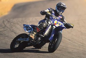

3. В целом, главная идея слайдинга – приготовить мотоцикл к выходу из поворота. Как только вы начнете завершать скольжение, мотоцикл должен строго смотреть в точку апекса. Обратите внимание, в этой точке заднее колесо возвращено из сильного наклона. Главная причина в том, что скорость заднего колеса достигает «земной» скорости. В этот момент необходимо твердо поместить колесо для уверенного сцепления с покрытием в повороте. Однако вам все еще нужно активно работать передним тормозом для поджатия передней подвески, чтобы обеспечить нагрузку, необходимую для максимального держака до самый точки апекса. В этой самый момент я выставляю внутреннюю ногу. Есть правильный и неправильный способ это делать. Люди в мотокроссе обычно выставляют ноги вперед, при этом, их мысок указывает вверх. Единственная точка контакта с покрытием – пятка. Но я советую сделать это проще: просто отпустите ногу с подножки на асфальт и выставите мысок в том направлении, в котором вы хотите оказаться, прям как будто вы на грязевом участке трассы.
4. Последний этап – изменения направления движения. Насколько вы видите, я сместил вес тела обратно в центр мотоцикла. Как я говорил ранее, я выполнял руление в повороте с поджатым передним тормозом для загрузки передней подвески и обеспечения максимального зацепа передним колесом. В любых ситуациях, нет повода отпускать передний тормоз полностью, выполняя скольжения в повороте, если только переднее колесо не начнет откровенно срываться с покрытия. Если отпустить передний тормоз слишком рано, передок легка подпрыгнет и мотоцикл сильнее забросит в повороте. Всегда помните, если вы катаете по треку и что-то идет не так, как вы хотели – лучшем решением будет продолжить торможение или держать газ, но не бросать все в один момент. Рим не за один день строился, и вы имейте ввиду, что технику заброса байка в скольжении не выучить за ночь – она требует времени и терпения. Точное и своевременное торможение, переключение передач, контроль над сцеплением и позицией тела – все один махом, это главное. Если вы хотите выбросить контроль над сцеплением из общей массы вещей, разгадка в гонках супермото кроется в установке проскальзывающего сцепления, например, от фирмы STM.
