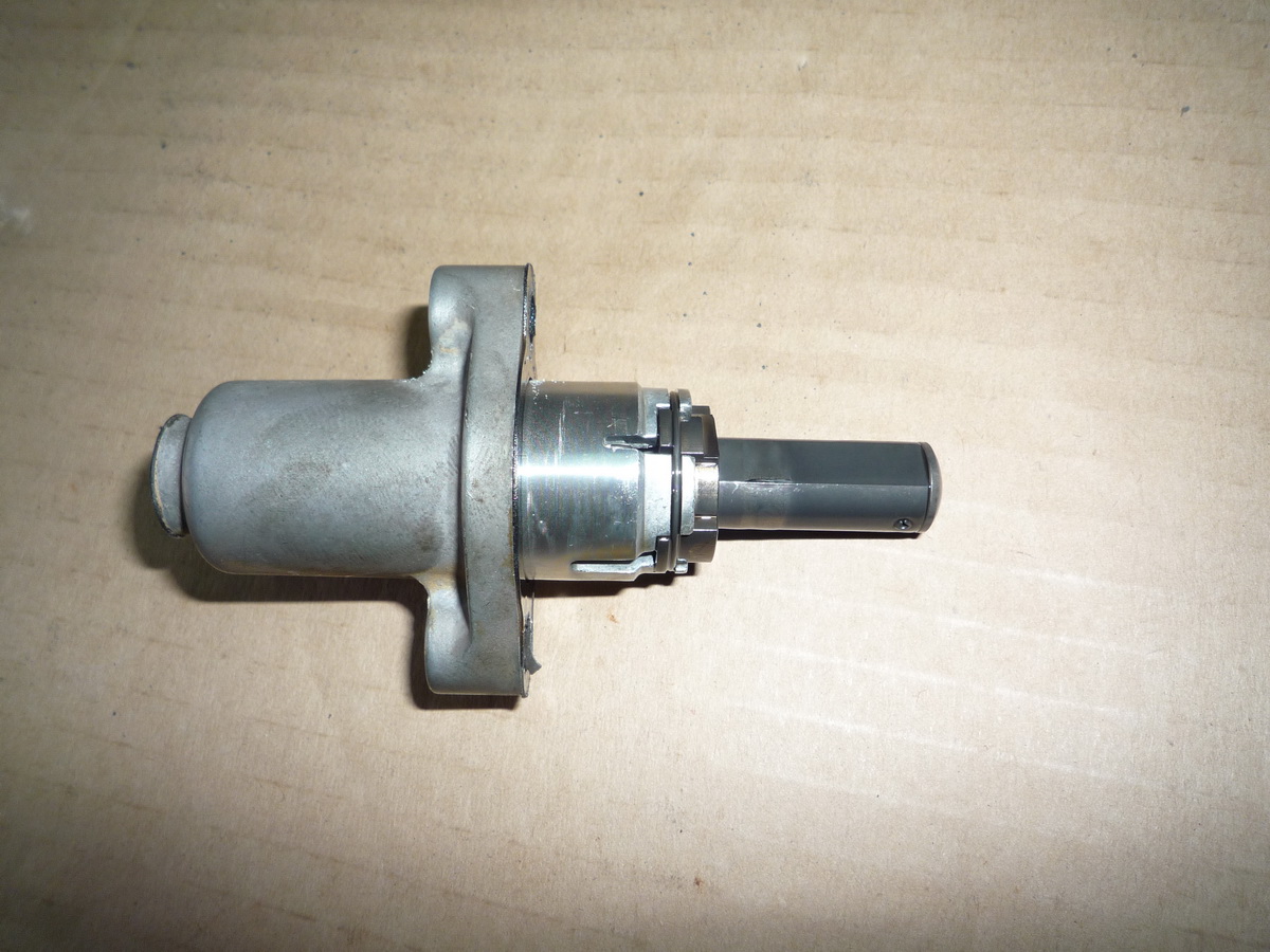

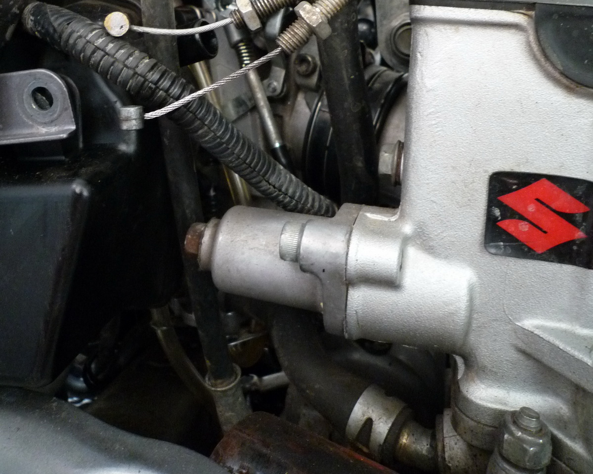

She Дата: Чт, 31.01.2013, 02:27 | Сообщение # 21
Сам натяжитель (винтовой)
Расположен с правой стороны двигателя (со стороны глушителя) на фото посередине.
PS Устанавливать только взведенным.!!!!!!!!!!!!
Прикрепления: 2422078.jpg (297.7 Kb) · 5970859.jpg (350.1 Kb)

She, вопрос к тебе, хочу поставить ручной натяжитель. Для этого просто выкручиваю старый натяжитель и тупо вкручиваю новый с новой прокладкой промазав ее с двух сторон силиконом? Потом надо завести мот и подкрутить натяжитель до устранения стука цепи грм. Я все правильно описал? Если кто менял натяжитель прокомментируйте пожалуйста!

She Дата: Ср, 20.02.2013, 03:12 | Сообщение # 24
Я герметиком не мазал стоит простая тонкая прокладка - можешь и сам с тонкого картона вырезать.
Как поставишь натяжитель,  рукой его подкрутишь пока не почувствуешь что цепь натянулась не стоит запускать двигатель спровисшей цепью. Дальше запускаешь двигатель и уже на работающем коткручивая закручивая найдешь положение когда прекратятся шумы. Силнее натягивать не рекомендовал бы.
