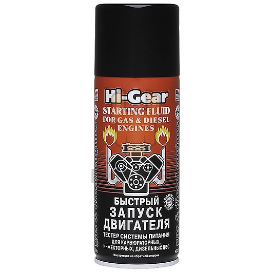

She Дата: Пн, 03.08.2015, 03:16 | Сообщение # 29
zloy88, купи баллон быстрого пуска. И проводи эксперименты с запуском.
И свеча должна быть 100% рабочая.
Для примера.
Прикрепления: 6064941.jpeg (61.3 Kb)
