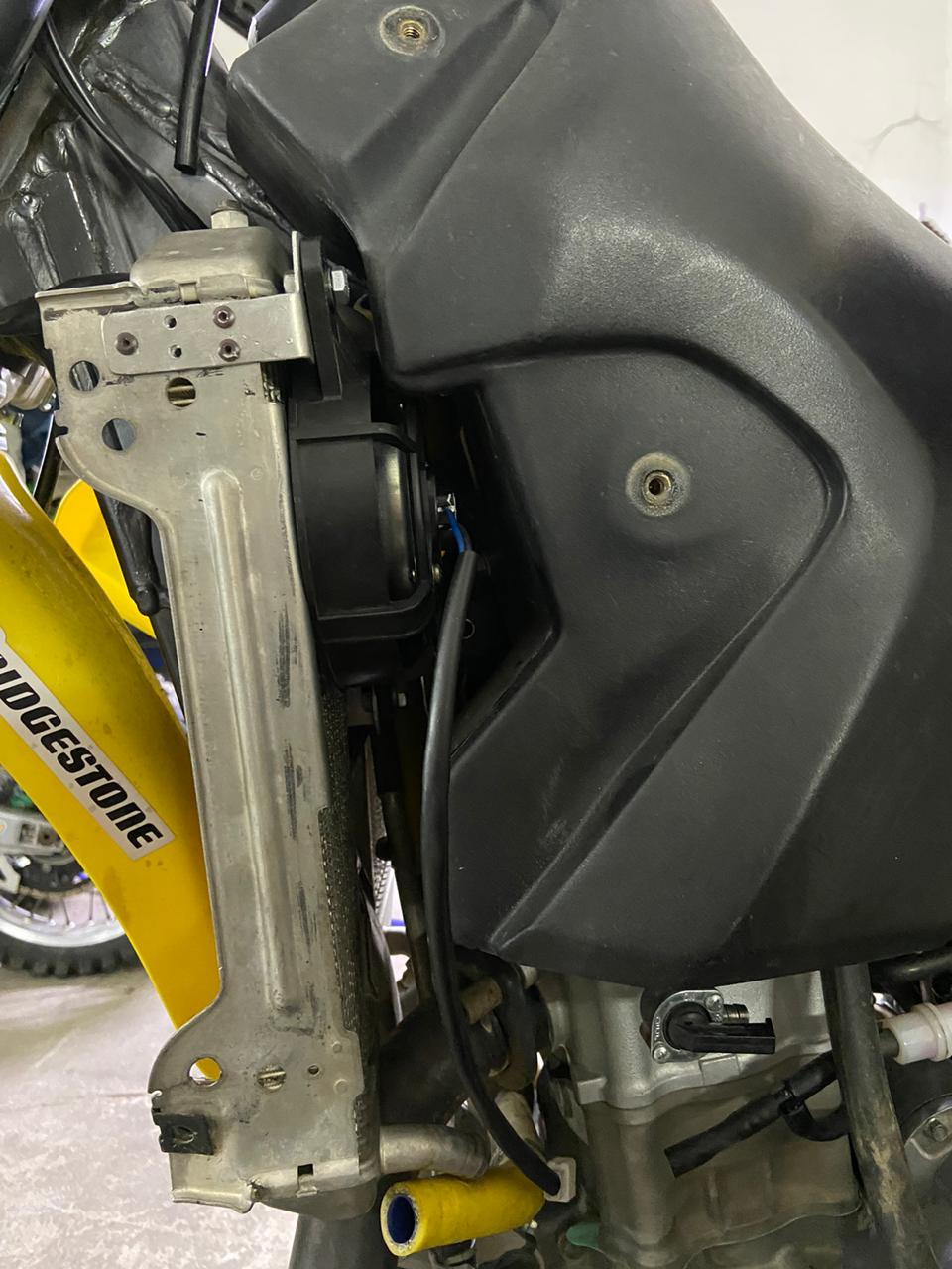

Catharsis Дата: Пт, 09.10.2020, 19:26 | Сообщение # 45
Мотоцикл: Suzuki DR-Z 400 E
Город: 26, Пятигорск
Сообщений: 46
В общем получилось пока так. Но без датчика просто на кнопке, не могу найти датчик. Я так понимаю надо чтобы вкл был на 96 градусов и выкл на 91.
Прикрепления: 8221975.jpg (171.3 Kb) · 0311606.jpg (213.3 Kb) · 1565164.jpg (137.8 Kb)
