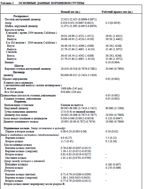

Коллеги, имеется проблема с жором масла и повышенной дымностью. Поменял маслосъёмные колпачки, не помогло. Хочу поменять кольца. Поршневая стоит родная. Поделитесь кодом родных колец плз. И если не сложно напишите диаметр поршня и какой допуск по зазору. Хочу на выходных снять котел и отвезти на дефектовку. Беда такая началась после прохвата на бензомасле, игла в карбе залипла.
Добавлено (02.04.2019, 22:26)
И да, прокладки обязательно менять под ГБЦ и цилиндром? Второй раз на них уже не соберу?

Так и мы не на авиационном катаем. Сервисная инструкция тут.
Кольца 12140-29F00-000
Прикрепления: 6047865.png(81.4 Kb)
