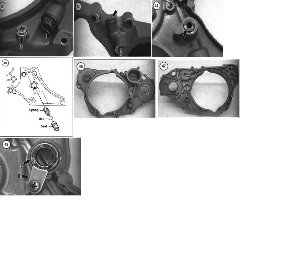

А вот и выдержки из мануала:
1. Открутите заглушку для проверки давления масла (A, рис 42) и проверьте болт уровня масла в картере (B).
2. Открутите болт рядом с корпусом масляного фильтра (рис 43). Проверьте работу обратного клапана в сборе (рис 44 и рис 45). Вставьте небольшую отвертку в резиновое седло и нажмите шарик в клапане. Шар должен отрываться от места с некоторым сопротивлением и возвращаться. Если шар не будет двигаться, извлеките седло, шарик и пружину для чистки или замены деталей. Если обратный клапан работает плавно и масляный канал чист, оставьте его в покое. Если седло обратного клапана удаляется, то при установке обратно резина должна быть обращена наружу.
3. Очистите крышку растворителем и высушите сжатым воздухом. Убедитесь, что все каналы чисты.
5. Проверьте обе стороны картера сцепления (рис.46 и рис 47). Проверьте, нет ли трещин и повреждений резьбы.
6. Проверьте сальник коленвала (А, рис 48). Это уплотнение надевается на шейку коленчатого вала и должно быть в хорошем состоянии. Масло под давлением поступает в картер, а оттуда к шатунному пальцу.
7. Установите новые уплотнительные кольца на болт проверки давления масла (А, рис 42) и болт уровня масла в картере (В). Установите болты в крышку. Всё. Похвалите себя!
Получается, для проверки клапана необходимо лишь снять правую крышку двигателя.
