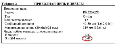

adroit Дата: Вт, 04.07.2017, 05:11 | Сообщение # 490
Мотоцикл: DR400S, FZ6S
Город: 25
Сообщений: 111
15/44
    Прошу не бить сильно ногами, но вот из мануала  biggrin

И еще почему когда меняю в калькуляторе звезду даже на 49-ю, количество звеньев остается 112? Разве не должно поменяться?
