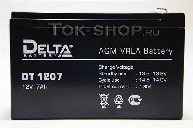

Народ! Подскажите вот такой АКБ подойдет? Других в городе нет, насколько я понял это не стартерный? Если не будет тянуть эл. старнтер у меня есть кик biggrin Главное предназначение использовать как нагрузку.
