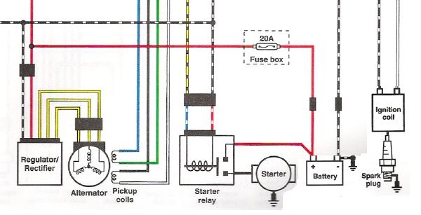

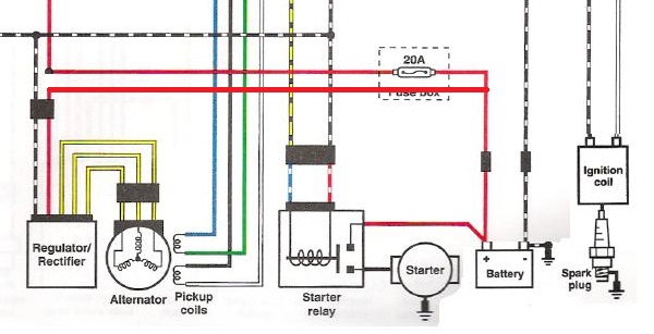

Доброго всем времени суток коллеги! Вышел из строя и у меня регулятор напряжения. Есть подозрение что случилось это после некого короткого замыкания в проводке. У меня возник вопрос почему схема подключения выхода регулятора отлична от общепринятой автомобильной и не защищена от перегрузок. Хочу поделится с вами моими мыслями по этому поводу. В штатной системе регулятор не защищен предохранителем. В то время как в большинстве схем авто генератор с встроенным регулятором подключен к АКБ в первую очередь. И только от этой точки происходит забор напряжения на потребители через предохранители. Хочу сказать следующее, что если происходит кз при работающем двигателе в штатной системе, то вся нагрузка ложится на регулятор генератора. На первом фото кусок штатной эл схемы, на втором предложенный мной.

Цитата maxkg ()
maxkg
1 То что вы нарисовали называется free power mod drz400. Делается изначально для улучшения условий жизни АКБ, что продляет его жизнь.
2 Плавкий предохранитель - штука очень “медленная”, пока он надумает перегореть - вся электроника десять раз успеет выйти из строя.
3 Надо брать пачку предохранителей и тестировать хотя бы треть из них, на ток срабатывания.
У меня на работе лежит пакет 100шт предохранителей 3А(Обычные автомобильные, размера стандарт), которые 8-9 из 10 срабатывают на 7-9А smile  и только 1-2 на 4. Так что верить товарищам китайцам на слово нельзя, надо всё перепроверять.
Я все же подключу выход с РР на прямую на АКБ. По поводу предохранителя между ними - подумаю нужен он там или нет. Либо посчитаю примерную мощность потребителей, либо измерю ток между АКБ при включенном зажигании и накину небольшой запас. Больше склоняюсь что там он не нужен.
Ну а по поводу плавкого предохранителя, он сгорает уже в следствии КЗ.
