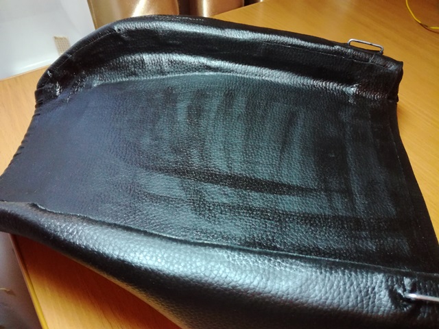

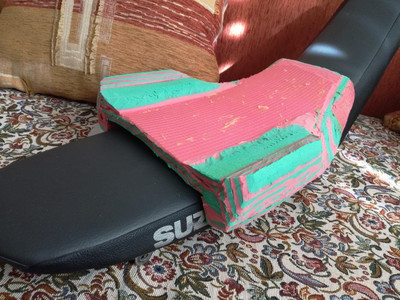

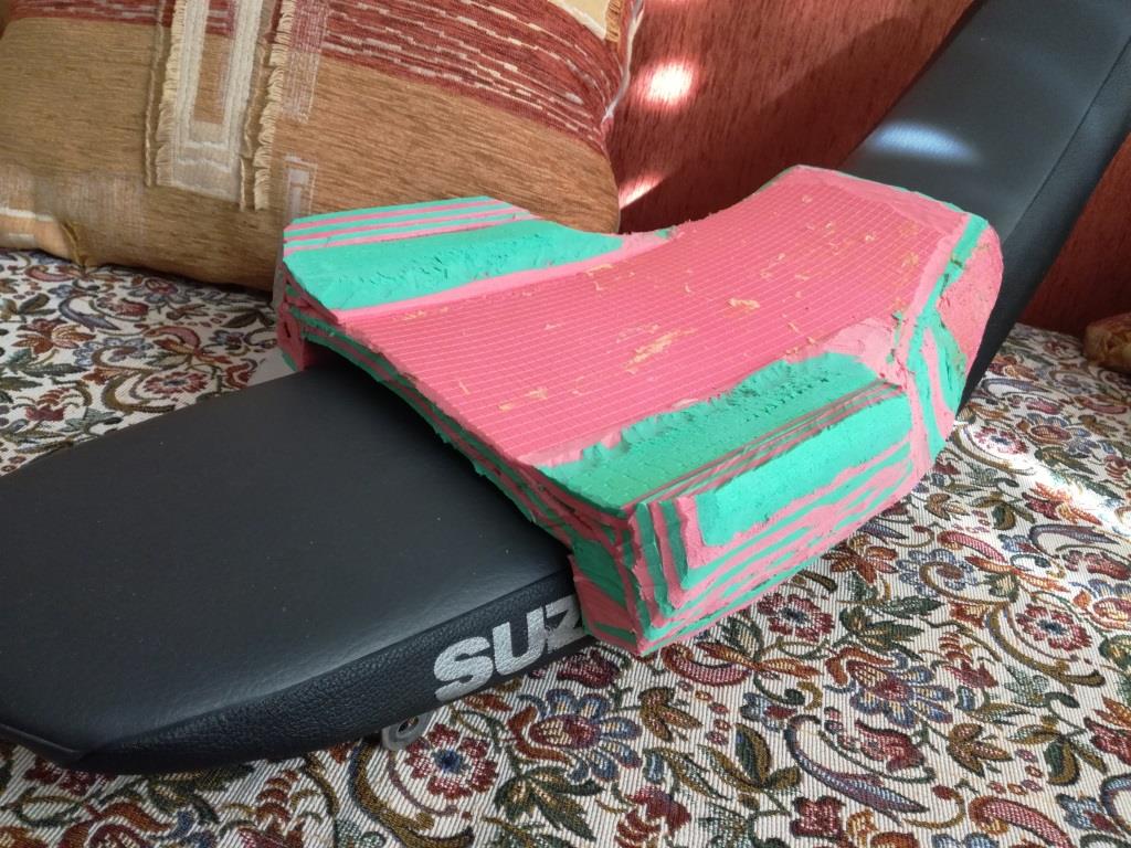

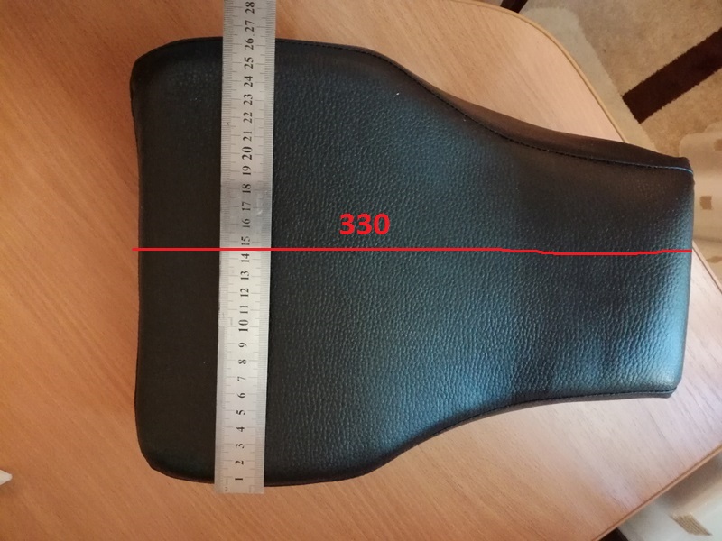

Sam157 . Не вопрос. Выклеивал по месту из тур. коврика. Сверху поролон от сиденья авто сантиметра 2. Далее вспененная пленка от влаги, ну и кожзам . Сделал лекала, Отнес в ателье, там сшили за недорого. Да! Чуть не забыл. По периметру, изнутри, вклеен композит шириной тоже 2-3 сантиметра, для пристрелки,приклейки чехла.
выложи сюда пожалуйста пару фоток или чертежик сидушки с размерами, ну или просто укажи общую длину детали из турковрика, а также длину и ширину его узкой и широкой части? А также высоту подъема боковых широких частей относительно центра сидения. Думаю себе аналогичное сколхозить, а то очень копчик болит)))

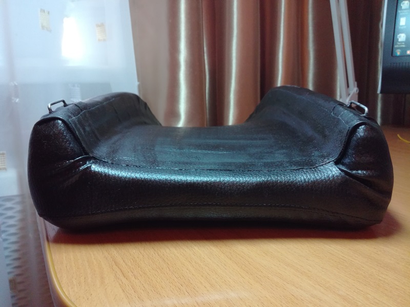

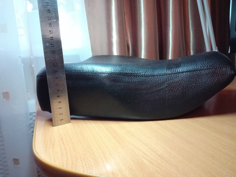

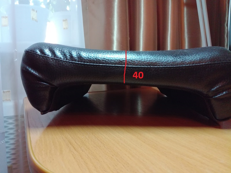

LXS.Извини раньше не мог. Выкладываю общие размеры, по фото выше сам прикинешь чего и сколько, примерно. Я упор делал на ширину. Получилось вроде не высокое, но ножками до земли уже в край. Высота подъема боковин примерно 20мм, +-. Обверни сидуху упаковочной пленкой и по месту выклеивай, с примеркой разумеется , лишнее обрезаешь. Да!, мне чехол сшили немного не правильно, загиб шва получился вверх, но это мелочи.
