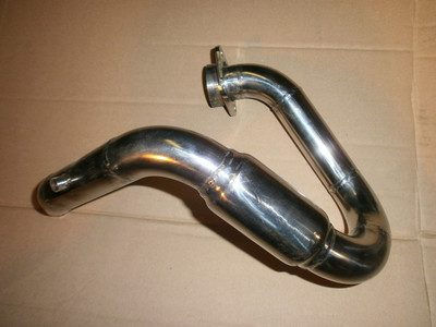

Возможно изготовление красивого,нержавеющего выхлопного коллектора без бомбы .(( Сварка производиться с поддувом) для  не просвещенннных и искушеннных)
Если у большего колличества мониторивших пользователей эту тему, загляните в свой выпускной коллектор? 41 диаметр переходит резко в 38 без каких либо ступеней ? Бинго!!!! Перед самым выходом хороший газовый подпор    А ….Вы,, !!! Сразу железными палками меня бить. sad

Видел на дрз есть 3 вида коллекторов, длинный средний и короткий. Вот как на картинке в первом посте - с длинным загибом, он длинный подчеркивает низы, есть загиб покороче и почти  сразу идущий назад - на верха, еще они потолще как на Е модели быстрой и обычного сечения). Мегабомб и правда на дрз не видел, но в теории он де возможен, есть какието софтины считающие выхлоп и расположение соответственно доп элементов.

Mor, Загиб немного короче стокового.
Тоже думал увеличить диаметр коллектора , но в соединении с стоковым глушителем все равно 38мм.

Power Bomb цена 5500р.

А трубы от FMF на ДРЗ какой диаметр имеют? B вот этот увеличенный диаметр есть возможность монолитно сделать как и на 38?

Приехал патрубок с бомбой на 38 мм:) в целом качество кастома хорошее! Бомба мне казалась по фоткам больше в размерах:) Вес 1100 грамм. внешний диаметр трубы 38.4. Внутренний 35мм.  С средней трубой с алика пока состыковать не получилось. Надо либо как-то сточить аккуратно лишние 0.5-1 мм диаметра в месте стыковки, либо пропилы сделать, чтобы стенки трубы гнулись. С родным глушителем стыковать не пробовал ибо мот сейчас не в моём гараже. Тестировать всё буду уже в начале сезона.

Евген, а вообще у тебя есть техническая возможность при изготовлении сделать это место поуже, если заказчик попросит?:) Я то не просил-сам дурак)
Добавлено (20.02.2022, 13:37)
Уточнил у Евгена. Так как труба шовная, то она немного овалом. В моём случае от 37,7 до 38,4. Он может обточить под нужный размер при изготовлении, если попросить.
