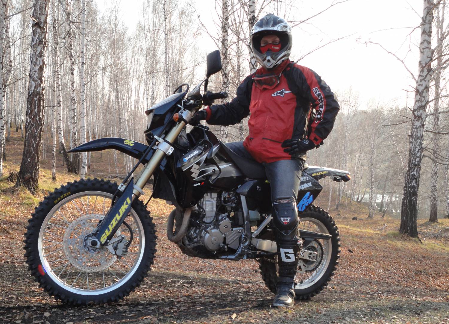

серёга-каток Дата: Вс, 20.02.2011, 12:25 | Сообщение # 23
Мотоцикл: DRZ- 400 sm
Город: 54Новосибирск
Сообщений: 30
Вот СМ на эСовских калёсах.В чём тут несуразность?
Добавлено (20.02.2011, 12:25)
А с 21 и зад17 было несуразно. Лучше продай комп.17 и купи с эСки.

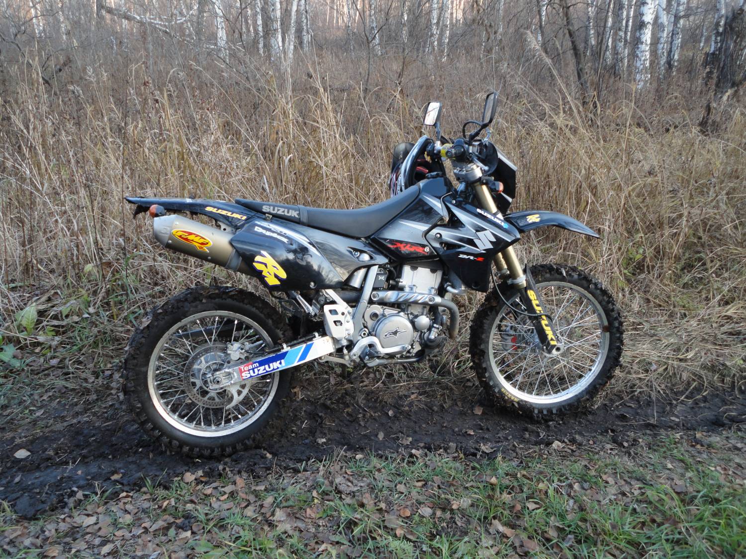

серёга-каток Дата: Вс, 20.02.2011, 12:28 | Сообщение # 24
Сообщений: 30
2
Прикрепления: 3294908.jpg (381.2 Kb)
klr650 Дата: Вс, 20.02.2011, 14:01 | Сообщение # 25
Quote (серёга-каток)
Да да , я тоже так подтверждаю smile Для мотарда колёса от S большие wink
Я щас активно тружусь в этом направлении и скоро должна выйти фотостатья по этому поводу с фотками , тестами и сравнениями . К весне должен успеть wink Осталось только спицы купить ... в них загвоздка wacko

DReZinovod Дата: Пн, 21.02.2011, 15:43 | Сообщение # 26
Мотоцикл: DR-Z 400S K6 (Jpn)
Город: Обитель лжи
Сообщений: 838
Совершенно бессмысленно!! Менять отличный прочный 17 обод Эксель, заморачиваться с заменой и пр. wacko Выигрыш всего 1 дюйм (2,5см).. При этом кроссовую резину можно купить и на 17 дюймов. Я понимаю сменить передок - выигрыш большой в диаметре и резину можно узкую ставить. Реально и колбасит меньше и управляемость лучше. А зад нифик менять??
