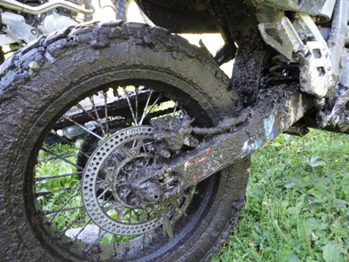

серёга-каток Дата: Вт, 25.01.2011, 13:15 | Сообщение # 9
Мотоцикл: DRZ- 400 sm
Город: 54Новосибирск
Сообщений: 30
rwg26 Я понял ,что ты хочеш сделать. Сравни задние обода С и СМ. На С в два раза уже.Иза этого в два раза крепче.А 120 резина расплывётся на СМ обате.Я тоже долго ломал голову.Напокупал кучу всяких резин, но в конце концов сделал вывод, что нужны колёса с эСки. А обошлоссь ещё дороже чем бы я взял (сразу предлогали )комплект с эСки.
