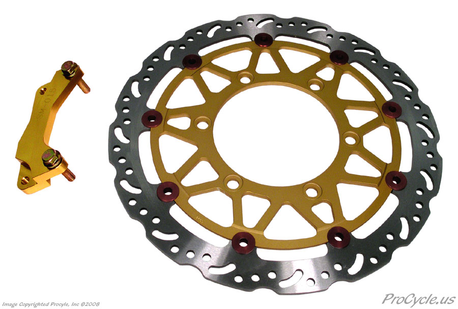

Сообщений: 729
Вот - сам диск и переходник для суппорта.

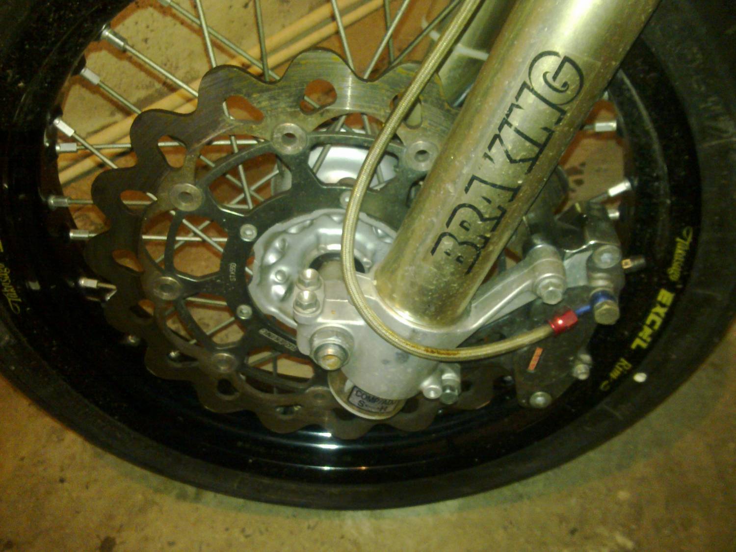

ну уменя смотри вот такой диск

Quote (dimon123)
Прикрепления: 9450637.jpg(158Kb)
У тебя S и где взял диск?
dimon123 Дата: Вт, 29.03.2011, 19:36 | Сообщение # 15
Мотоцикл: drz400s 2003
Город: новосибирск
Сообщений: 28
купил такой уже мот заряженный)) тормоза стоят фирмы брэкинг с супортами колодки подходят 706 sds помойму так ! купи на ибеи подобное думаю там этого барахла должнобыть много !
