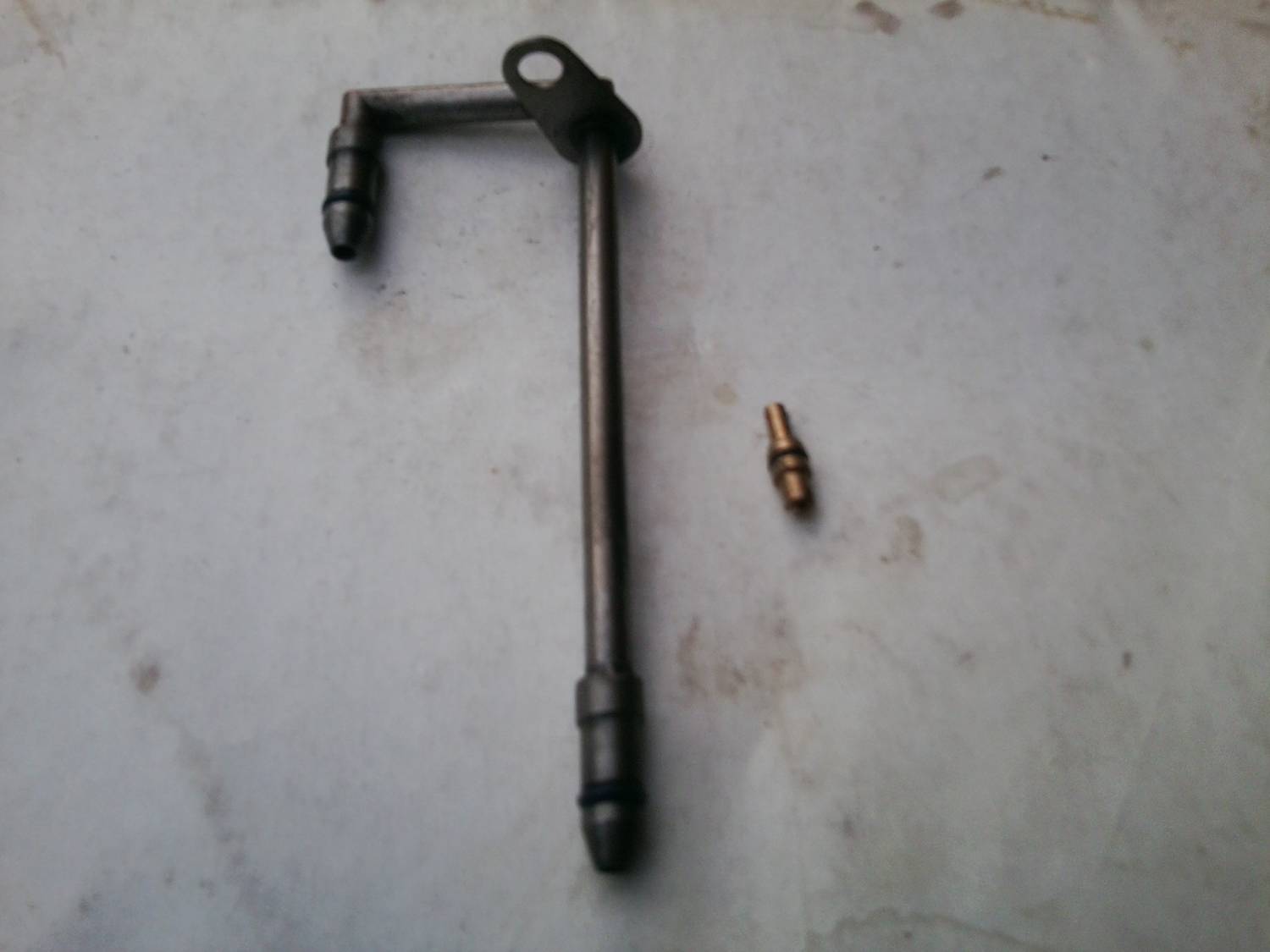

Пожалуйста, подскажите кто знает. Собираю двигло drz 400 и вроде уже все готово, но вот не задача sad остались лишние две детальки. Они никуда не подходят, всю голову сломал wacko . Друзья говорят "выкинь" а мне жалко, хочу разобраться.

http://www.megazip.ru/ru/bike/suzuki/view/421/19598/231611#g231925 - позиция 16, масляный канал, не вздумай выкинуть biggrin
а латунный жиклёр, может позиция 8 ?

Quote (Garry)
http://www.megazip.ru/ru/bike/suzuki/view/421/19598/231611#g231925 - позиция 16, масляный канал, не вздумай выкинуть а латунный жиклёр, может позиция 8 ?
Garry большое спасибо.

Это не тот малень маленький латунный клапан? (как нк фото)
Добавлено (20.11.2011, 16:42)
Я его мог не той сторой поставить.

Quote (Бандуровод)
если ты про поз.8 на рисунке: http://www.megazip.ru/ru/bike/suzuki/view/421/19598/231611#g231925 то он никак на попадание масла в камеру сгорания не влияет.

Да. про него. Значит вскрытие покажет..
