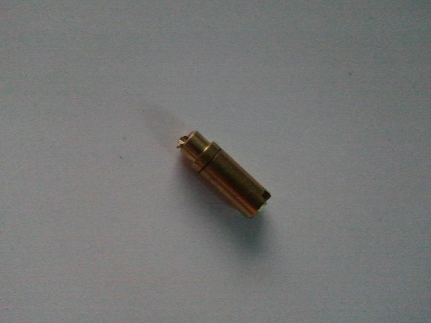

У меня беда. Разобрал свой карбюратор (попала вода) выкрутил жеклеры и когда закручивал , поломал один, резьба осталась внутри. Кто нить сталкивался с таким какие варианты? уже думаю о покупке нового KEIHIN 39,но это же время а сезон уже в разгаре sad
klr650 Дата: Вс, 19.06.2011, 12:50 | Сообщение # 2
travolta, Фига ты Рэмбо - жиклеры руками пополам рвёшь biggrin Так сильно затягивать не надо smile Варианты есть ... а ты какой точно жиклёр сломал ? Слелай фотку хорошую что бы оценить маштаб бедствия и потом покумекать чем долбить лучше зубилом или долотом wacko

Если главный жиклер сломал ( мля ржу нИмагу - сломал жиклер lol ), то его думаю здесь на форуме быстро найдешь, многие jet kit ставили, должно много лишних жиклеров остаться... Выкрутить обрубок можно "вывертышем" - типа обратного сверла... Ну а если ты какой-то хитро-жопый жиклер угробил, то надо народ спрашивать, может завалялся у кого полуразобранный карб... У меня есть штатный рабочий карб, т.к. я себе Кейхин поставил, и он у меня про запас лежит, но разукомплектовывать его не хочется, кому он будет нужен без жиклера... Если совсем ничего не найдешь, то пиши, что-нибудь сообразим дабы сезон не пропал smile

У меня от набора Джет осталось еще пара жиклеров, могу упаковать в бутылку, кинуть в море и через пару месяцев тебе прибой на берег выбросит подарок из Владивостока smile Выкручивай остатки жиклера вывертышем, как выше советовали, и побирайся по форуму в поисках нового жиклера biggrin Ничего страшного в поломке жиклера нет, мне отец все время говорил, когда я какой-нить болт сворачивал - Дурная голова рукам покоя не дает! и Сила есть, ума не надо! smile Не принимай близко к сердцу, это просто народные мудрости smile

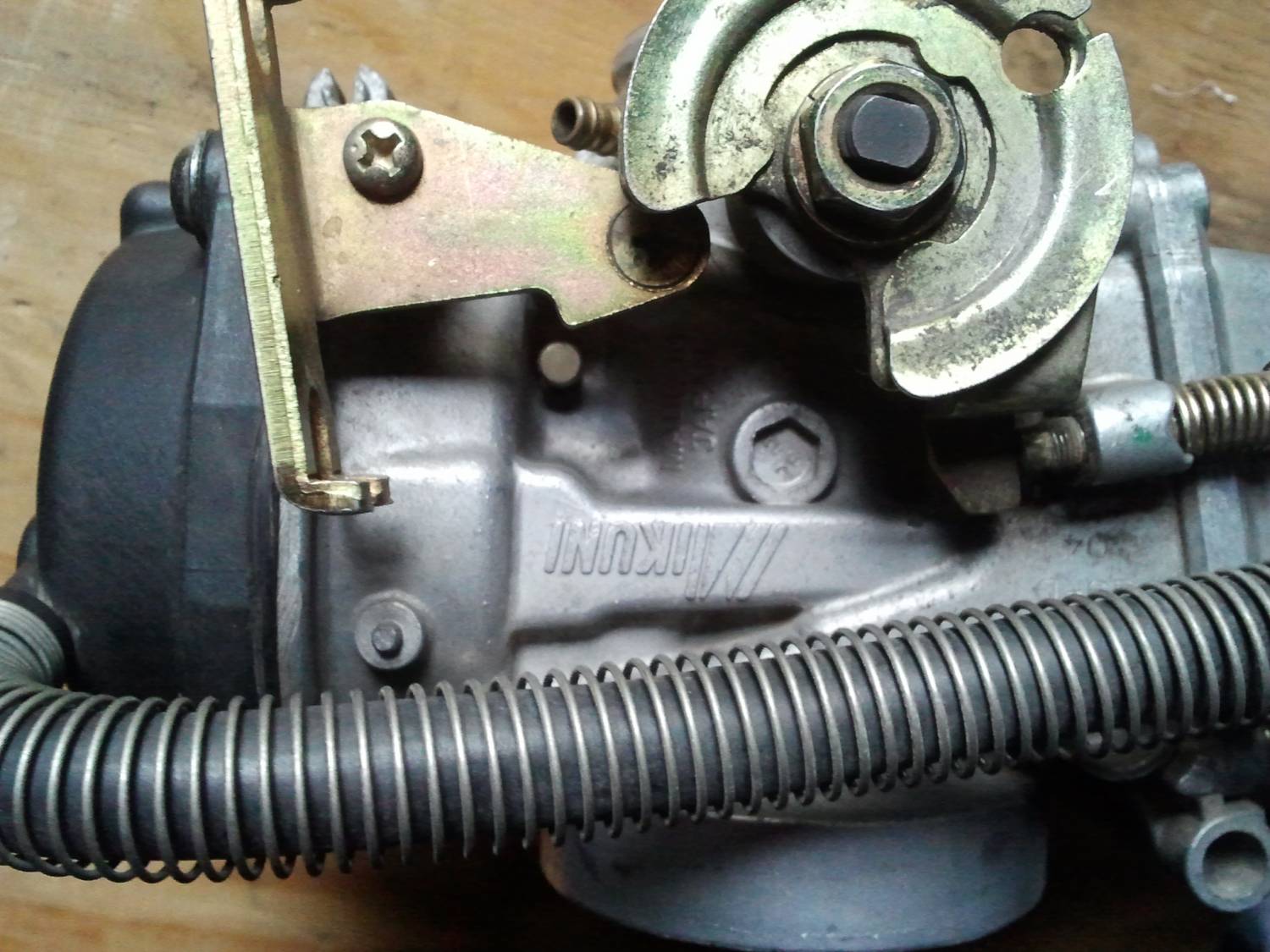

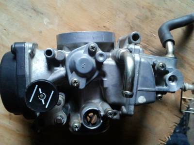

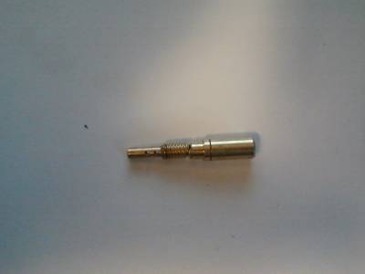

короче говоря удалось мне выкрутить поломанный кусочек УРА!
КАРБЮРАТОР ВОТ ТАКОЙ

Этот жиклер идет на холостой ход на сколько я выяснил на 22,5 его каталожный номер 09492-22014
Добавлено (20.06.2011, 14:00)
Может у кого нить есть такой? откликнитесь

Не-е-е, у меня такого жиклера нет... Так что заказывай новый!
travolta Дата: Ср, 22.06.2011, 07:54 | Сообщение # 9
Мотоцикл: suzuki drz400S
Сообщений: 173
Я заказал новый, а этот спаял паяльником обточил и воткнул все работает
