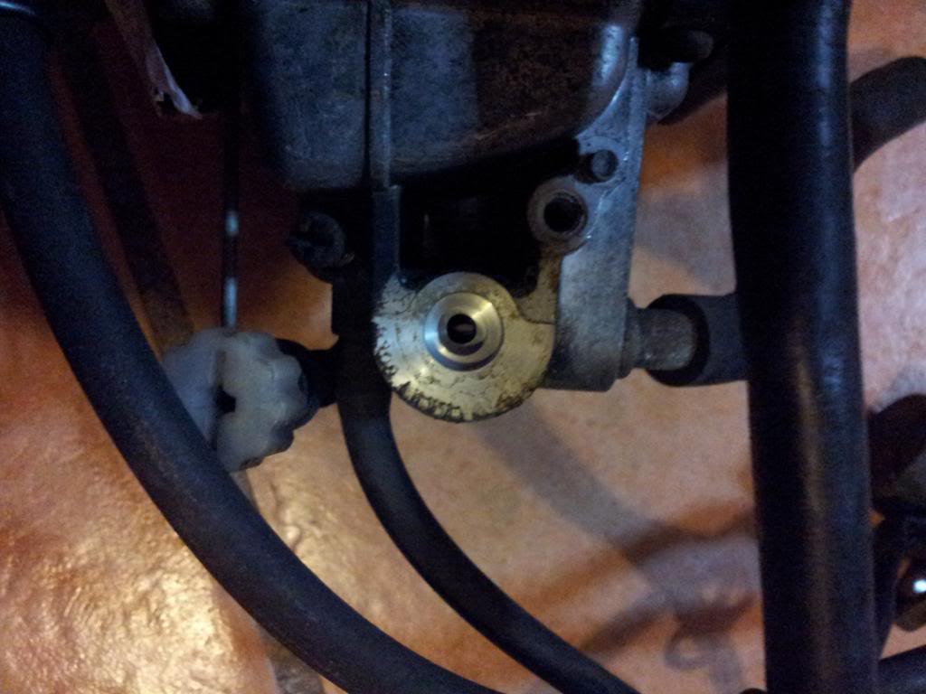

Skams Дата: Пт, 17.07.2015, 07:12 | Сообщение # 22
Мотоцикл: Suzki DR-Z 400S
Город: Киев
Сообщений: 19
Репутация: -2 ±
Парни, так что делать с посадочным местом соленоида? Так и оставить? или как-то глушить?
Спасибо
Добавлено (17.07.2015, 07:12)
Перелопатил весь форум, сам отвечу же себе:
После удаления соленоида, достаточно вытащить из канала, в котором стоял соленоид, резиновую заглушку. Останется сквозное отверстие, в нижней части карбюратора, это всего лишь посадочное место самого соленоида.

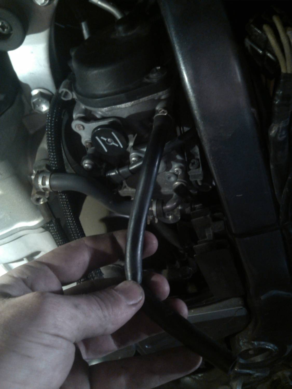

BiteMe Дата: Чт, 10.09.2015, 07:44 | Сообщение # 25
Мотоцикл: DRZ-400SM
Город: 59
Сообщений: 16
Удалил соленоид только в процессе не заметил откуда эта трубка. К чему она подсоединяется?
Прикрепления: 7191059.jpg (93.2 Kb)
Z-vladus Дата: Чт, 10.09.2015, 09:14 | Сообщение # 26
Мотоцикл: DR-Z400S '06
Город: 34
Сообщений: 129
Вроде бы это Г-образная трубка перелива поплавковой камеры. Оставь её висеть.
She Дата: Чт, 10.09.2015, 10:11 | Сообщение # 27
BiteMe, это сапун. Поставь не конец фильтрик и забудь.
Ну или не ставь. smile
