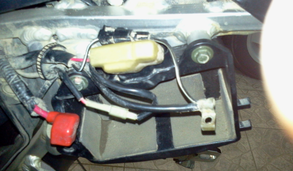

She Дата: Ср, 28.12.2011, 10:26 | Сообщение # 3
Ну так жду, у меня есть фишка куда подцепляется не знаю вот фото.

klr650 Дата: Ср, 28.12.2011, 10:33 | Сообщение # 4
А у меня разобраный в хлам . А ты про какую фишку - белую ?
Kornei71 Дата: Ср, 28.12.2011, 11:24 | Сообщение # 5
Мотоцикл: DR-Z400
Город: Приморский край,Уссурийск
Сообщений: 40
У меня такой нет.

Egor1980 Дата: Ср, 28.12.2011, 11:29 | Сообщение # 6
Мотоцикл: CRM250+GSF1200
Сообщений: 143
Белая фишка помоему идет к задним поворотникаи чтото такое под седлом у меня наблюдалось. Сейчас мот возможности нет сфотать.
klr650 Дата: Ср, 28.12.2011, 12:10 | Сообщение # 7
Quote (Egor1980)
К поворотникам две другие фишки (поменьше и другого цвета- серая и голубая по моему по памяти . К стопарю тоже рядом с поворотниками валяется , но она другая (хотя похожа ) она с тремя контактами (белая) и к тому же с другой стороны всё это дело smile

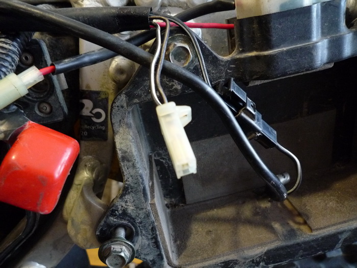

Hlebnik Дата: Сб, 31.12.2011, 13:32 | Сообщение # 12
Мотоцикл: TDM850-2
Город: 90 Кашира
Сообщений: 335
Quote (She)
У меня DRZ400 S 2005 г.в.Вот смотри как на моем.
К разъему подходят два провода черный с белой полосой и черный с зеленой.В ответном разъеме просто кольцо.
klr650 Дата: Сб, 31.12.2011, 17:09 | Сообщение # 13
Перемычка называется . Если вопрос таки про этот разъём ( белый ) то на японской версии должна стоять такая перемычка в оригинале как на фото Hlebnikа, .
She Дата: Ср, 04.01.2012, 07:10 | Сообщение # 14
Hlebnik респект тебе с уважухой !!! Я предполагал что чтото подобное. как и писал там ".. Тупо закорачивать эти два провода не хочется есть желание поставить все что должно стоять.." Оказывается всетаки тупо закорачиваешь ГЫ.
