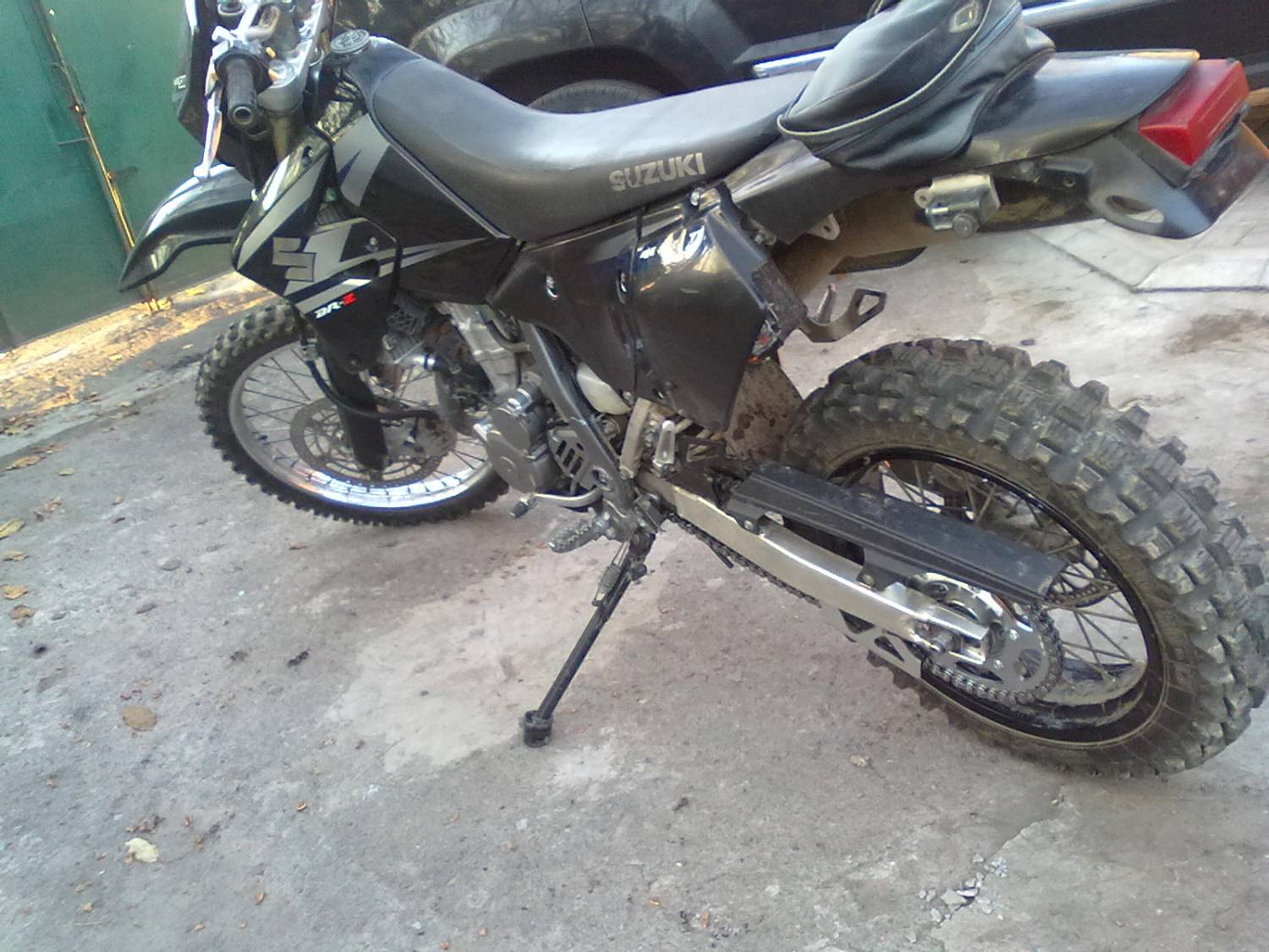

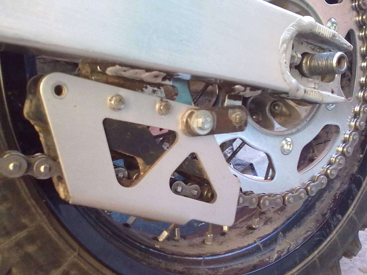

в продолжение переделок СМ в эндуро - вот поставил на днях заднюю звезду на 48 - восторга не было предела (кстати цепь не менял - хватило регулировки) - трогаться теперь можно без проблем со второй мощность осталась как на первой но передача получилась растянутая, что позволяет ехать более уверенно. по поводу первой передаче - теперь мотик на первой едит на холостых оборотах по не глубокому песку а по вспаханому полю с бороздами глубиной под 40см приходиться просто слегка добавить газку - это если надо потихоньку,а если попрыгать то на третей по верхам - вообщем просто класс всем советую. вот так звезда выглядит по месту установки - пришлось успокоитель сдвинуть вперед (первое отверстие крепления теперь не используеться) и добавить одно отвертие для крепление. да как видно на фото под подножку подварил 3-4 см трубы дабы компенсировать увеличение диаметра колеса. насчет максималки не знаю - но думаю мне хватит - по хайвеям я на мотике не езжу.

Kitt Дата: Вт, 02.11.2010, 13:05 | Сообщение # 18

еще в детали

Поменять обод - гениально и просто. Может ещё поднять перья в траверсах, что бы компенсировать увеличение диаметра колеса?

Сообщений: 26
не думал, но честно говоря и так не плохо
