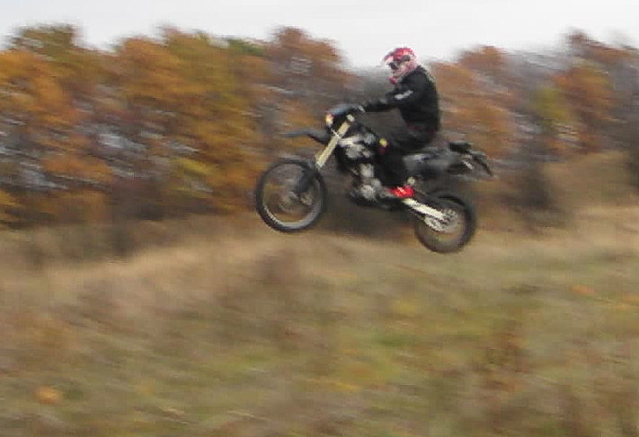

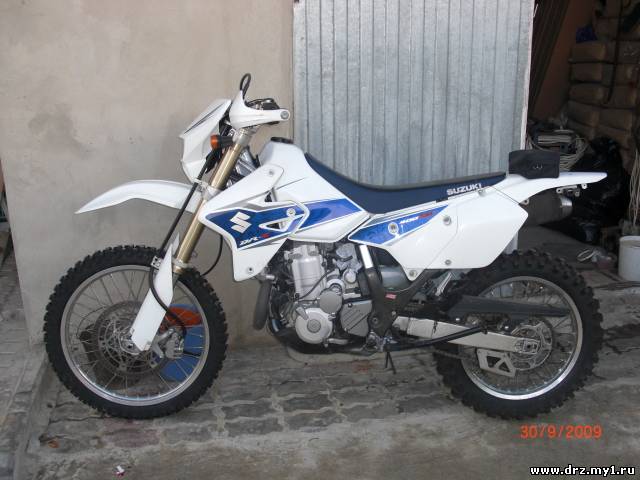

Kitt Дата: Сб, 30.10.2010, 00:52 | Сообщение # 10
Мотоцикл: suzuki drz 400sm
Город: Kiev
Сообщений: 26
вот переделанный СМ как говорят (снято сегодня) - катали по полям в компании ямахи ВР450 этого года- должен сказатьВР грееться а мой см хоть бы хны. мне кажеться и характер для поездок вне трэка у СМ поприятней - только все же заднюю звезду наверно на зубьев 47-48 поставить прийдеться. Завтра соберусь с силами и поставлю - в запасе есть на 48. посему просто задайте вопрос себе - а чего мне надо? должен сказать попрыгать можно и на см - фото тому доказательство - да и учиться на нем не плохо - на этом фото я четвертый раз в жизни сижу на мотоцикле. кстати тяга на СМ тоже порадовала - под горку на грунте спокойно становиться на заднее колесо на второй - я конечно это дело сразу пресекал всетаки четвертый раз:) - рановато еще.
