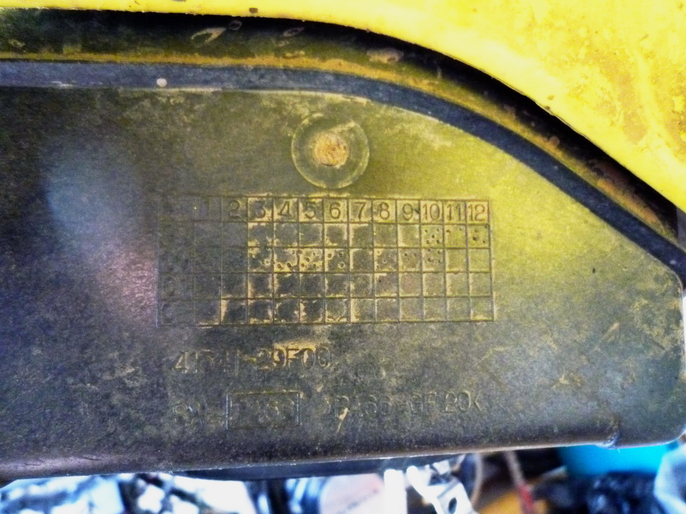

Может чкто не знает, на пластиковых деталях есть штамп года. Детали после штамповки идут на завод изготовитель и поэтому с большой долей вероятности можно узнать год. Вот к примеру корпус аккумуляторного отсека год 2000 месяц 10. Штамп по истечении месяца кернится, и тд.
Прикрепления: 5890636.jpg (300.7 Kb)

Да . Такие таблицы есть почти на всех оригинальных деталях облицовки . А так же на тормозных шлангах , колёсных ободах и шинах . На железном бензобаке - нет . Если год  на разных деталях разбегается больше чем на 1 год , значит некоторые детали были заменены . Для того что бы выяснить примерно год выпуска .- нужно сравнить надписи на пластике \ шлангах и ободах и прикинуть среднюю дату цифр из тех которых больше всего одинаковых .
Помним что :
* пластик запросто могут поставить от другого мотоцикла
* На не родном пластике может не быть даты вообще
* Шланги и обода обычно меняют реже всего и там самая вероятная дата
* Шины меняют в первую очередь и там самая невероятная дата и поэтому туда смотреть не надо .
