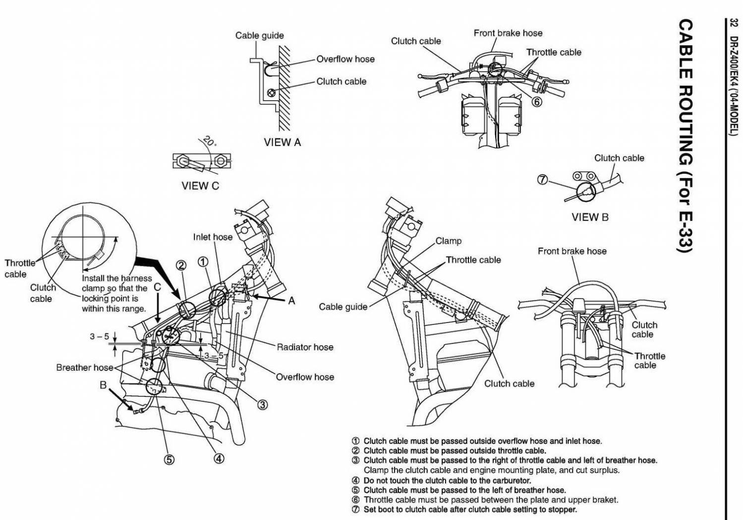

Ребята помогите кто нибудь.Купил новый трос сцепления,но когда снимал старый забыл как и через что он проходит.Испробывал уже кучу вариантов и ничего не получается(то натягивается при повороте руля,то криво входит в ручку сцепления.Вообщем надо знать как он правильно должен идти.Можно и на словах,если с фото то вообще было бы замечательно.

Трос с цепы проходит между спидометром и фарой, огибает раму справа и идёт дальше вдоль рамы(по правому борту чуть ниже середины), потом ныряет под круглой резинкой направляющей бак и вот он тут! вниз под карбулятор и на ухо cool

Вот может поможет.
Clutch cable must be passed outside overflow hose and Inlet hose.
Clutch cable must be passed outside throttle cable.
Clutch cable must be passed to the right of throttle cable and left of breather hose.
Clamp the clutch cable and engine mounting plate, and cut surplus.
Do not touch the clutch cable to the carburetor.
Clutch cable must be passed to the left of breather hose.
Throttle cable must be passed between the plate and upper braket.
Set boot to clutch cable after clutch cable setting to stopper.
типа перевод smile
Трос сцепления должны быть переданы за пределы шланг перелива и шланг.
Трос сцепления должны быть переданы за пределы тросик газа.
Трос сцепления должны быть переданы права тросик газа и слева от сапуна шланг.
Закрепите кабель сцепления и двигатель монтажную пластину, и сократить профицит.
Не трогайте муфты кабелей в карбюратор.
Трос сцепления должны быть переданы в левой части передышку шланга.
Дроссельной кабель должен быть передан между пластиной и верхней скобку.
Установите загрузочный хвататься кабеля после установки кабеля в муфту пробкой.

Ребята спасибо большое выручили.Я обычно когда троса или провода снимаю на их место веревку прокладываю.а тут че то думал по памяти вспомню(память подвела.
