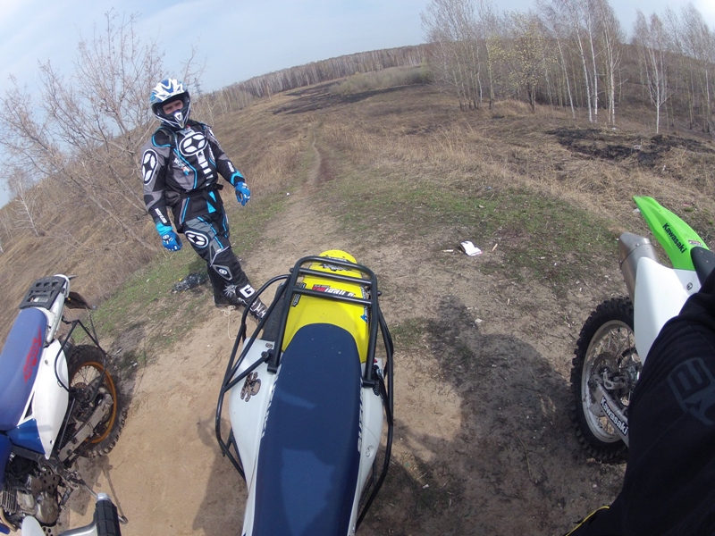

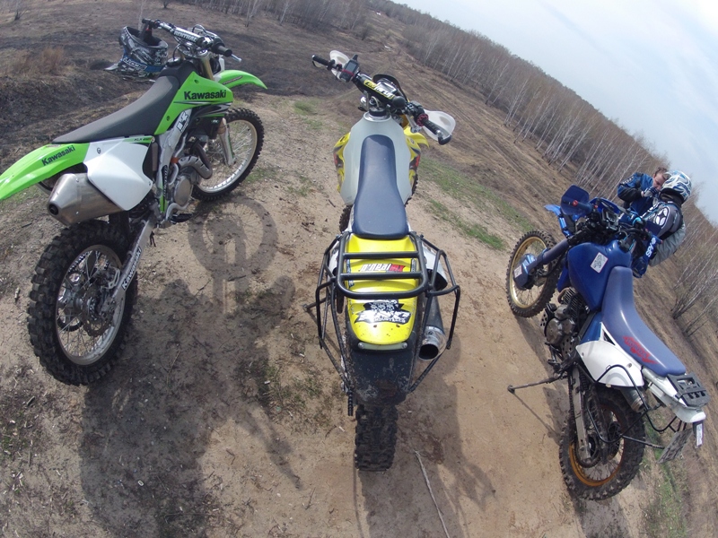

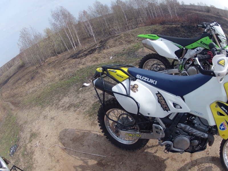

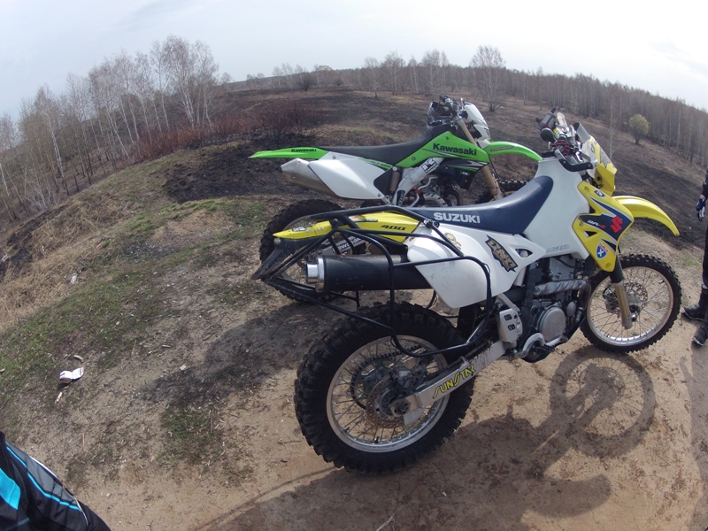

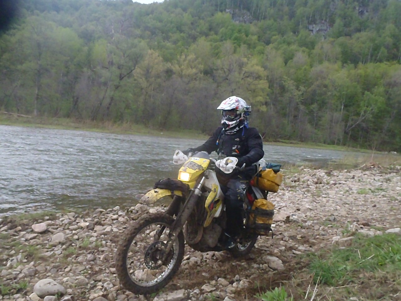

Сделал сам из нержавеющей толстостенной трубки диаметром 10мм, плюс порошковая покраска! Проверен майской поездкой с ОФРП по Уральскому хребту!

RICCO Дата: Чт, 10.05.2012, 01:53 | Сообщение # 2
а где багаж?
She Дата: Чт, 10.05.2012, 03:24 | Сообщение # 3
А подрамник от Ски не проще купить было? wink

Мощно, как по сопромату. А зачем нержу красил? Она сама по себе красивше.

Как по сопромату должны быть треугольники, а там ромбы. smile Лучший вариант прямая от крепления глушителя до задней части багажника.
Ilia1000 Дата: Чт, 10.05.2012, 10:47 | Сообщение # 6
Мотоцикл: DR-Z 400Е , КТМ 350 EXC-F
Город: Kazan
Сообщений: 137
Подрамник от S-ки мне не нужен,да и стоит он самый дешевый на раазборах и ебэе ,подороже чем 5м нержавейки biggrin Длинная прямая тяга, как показала практика не выдерживает нагрузок ,и не обеспечивает жесткости при кручении (а она неотемлема при частых падениях с грузом). За время поездки такие багажники неоднократно варились в местах нижнего крепления. Эта багажная система изготавливалась под копии сумок Вольфман,так же собственного производства, в скором времени возможно внутри рамок появятся дюралевые площадки(они заодно дополнительно увеличат жесткость) и крепление для Ротопакса!
She Дата: Чт, 10.05.2012, 10:57 | Сообщение # 7
Меняю подрамник от Ешки на 5 метров нержавейки. smile Молодец.

У подрамника S есть конечно приимущество , можно легко поставить верхний багажник , есть куда прилепить номер и нет проблем с ТО! Но есть и неудобства, при неудавшемся вилли его можно загнуть или обломать,а так я только меняю заднее крыло biggrin
