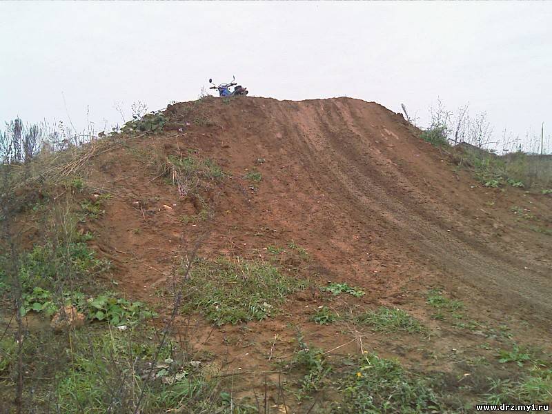

Кстати вчера гонял по кроссовой трассе в Бутово. Неплохо мои 17 катки себя там показали. Правда второе зеркало тоже теперь с трещиной. Там есть один трамплин на котором я первый раз метра на 2-3 от земли отлетел (во все последующие разы проходил его на полном газу на 1 и вылетал на 1 метр) при приземлении чуть позвоночник в трусы не осыпался (на подножках не привставал).

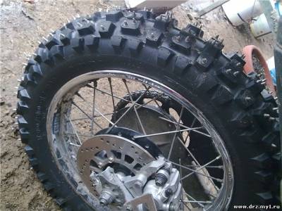

А вот и шипованная на 17 дюймов. Человек продает на «основном» сайте. Хочет правда 200 евро.
Pirelli RallyCross 130/90-17
