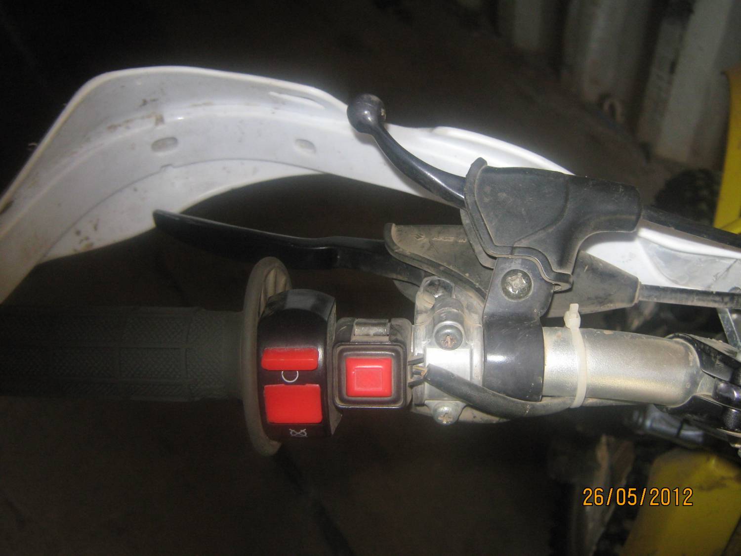

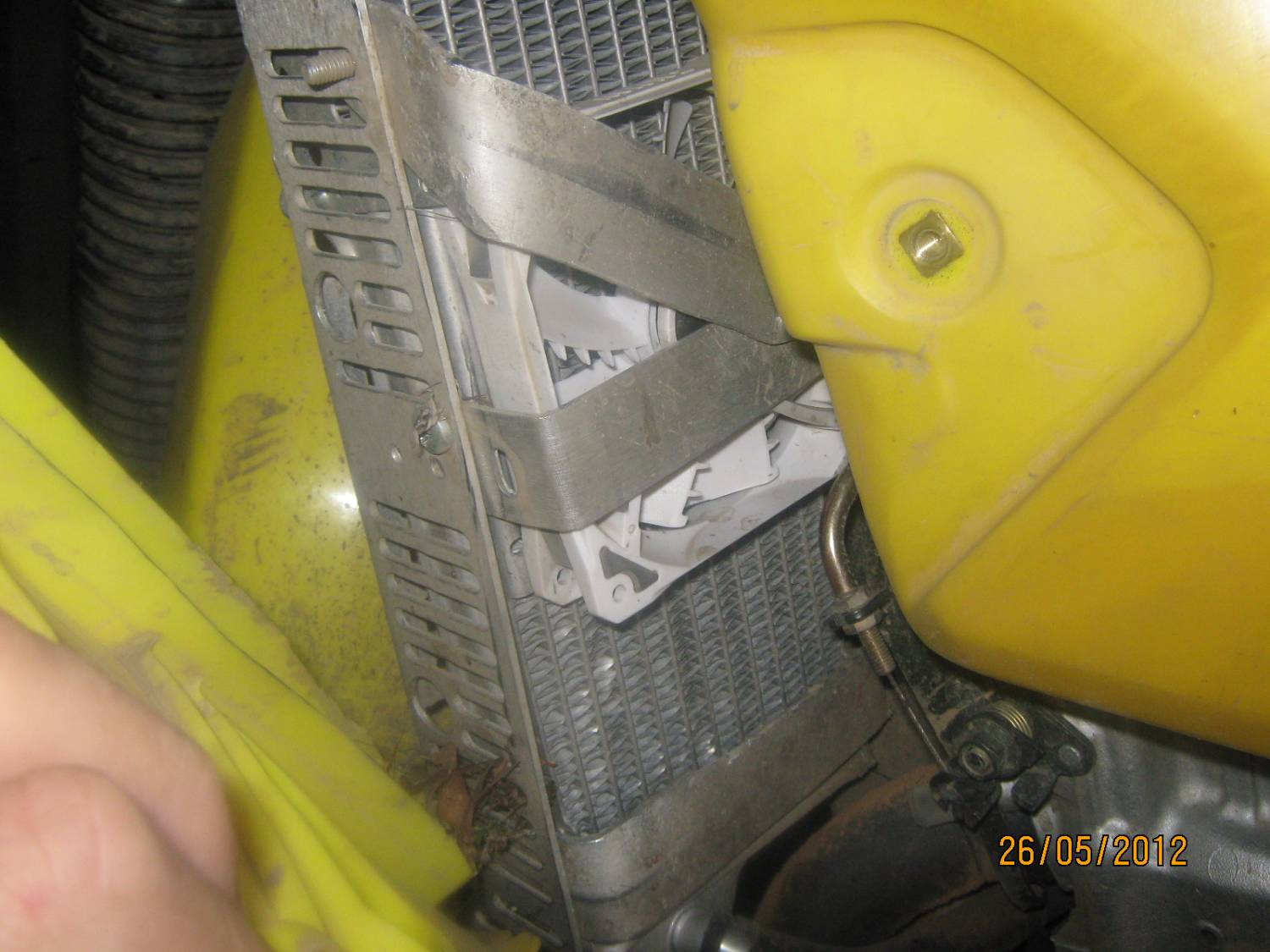

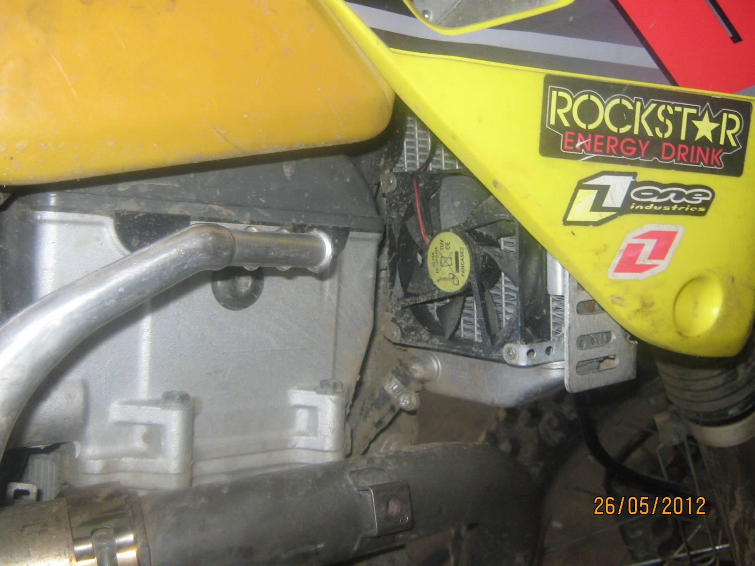

еще вопрос: после месилово гомна, пару раз температура зашкаливала, спецом глушил и остужал, вопрос в следующем, ставил ли кто нить себе воздушное охлаждение с тумблером, что бы в такие моменты подключать его?? если да то от какого мотика?? я поглядел с левой стороны во внутренней части влезет в принцепе вентилятор приличного размера))) была мысли прикупить 2 вентелятора компутерных и поставить и с той и сдругой стороны, или вы думаете совсем колхозно будет?

Поставил от компа, питание от заднего габарита. Кнопку брал на Wolont

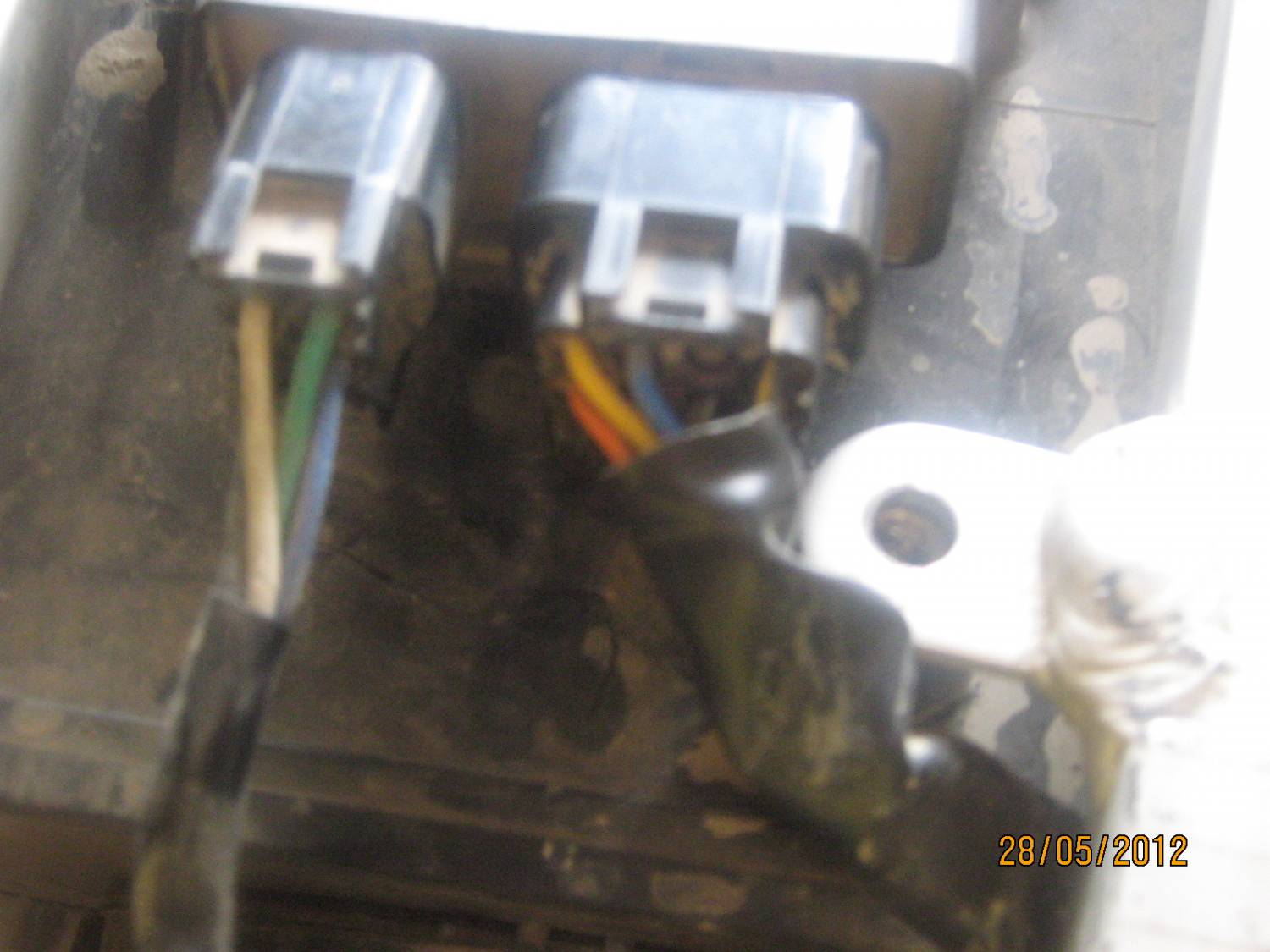

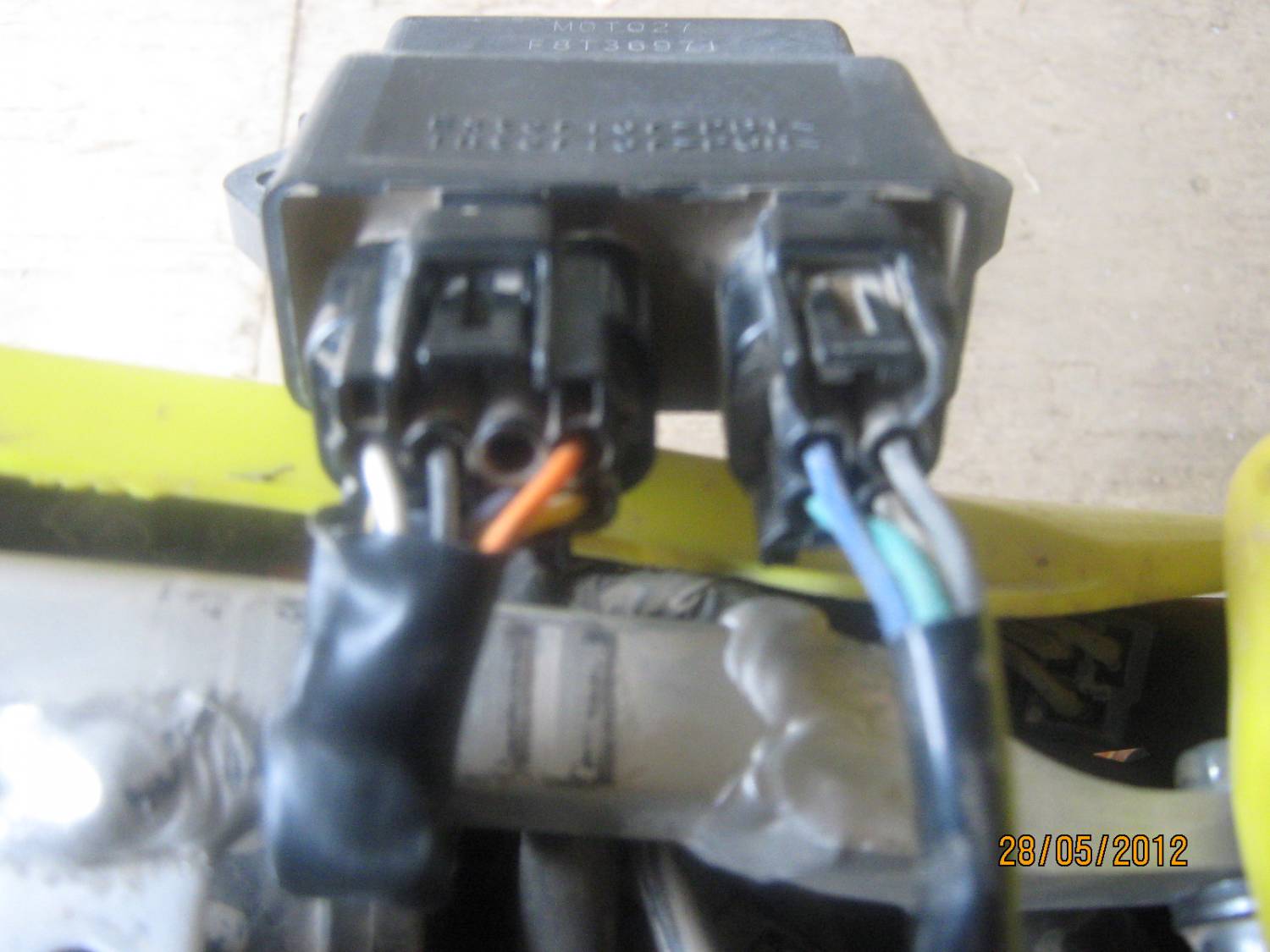

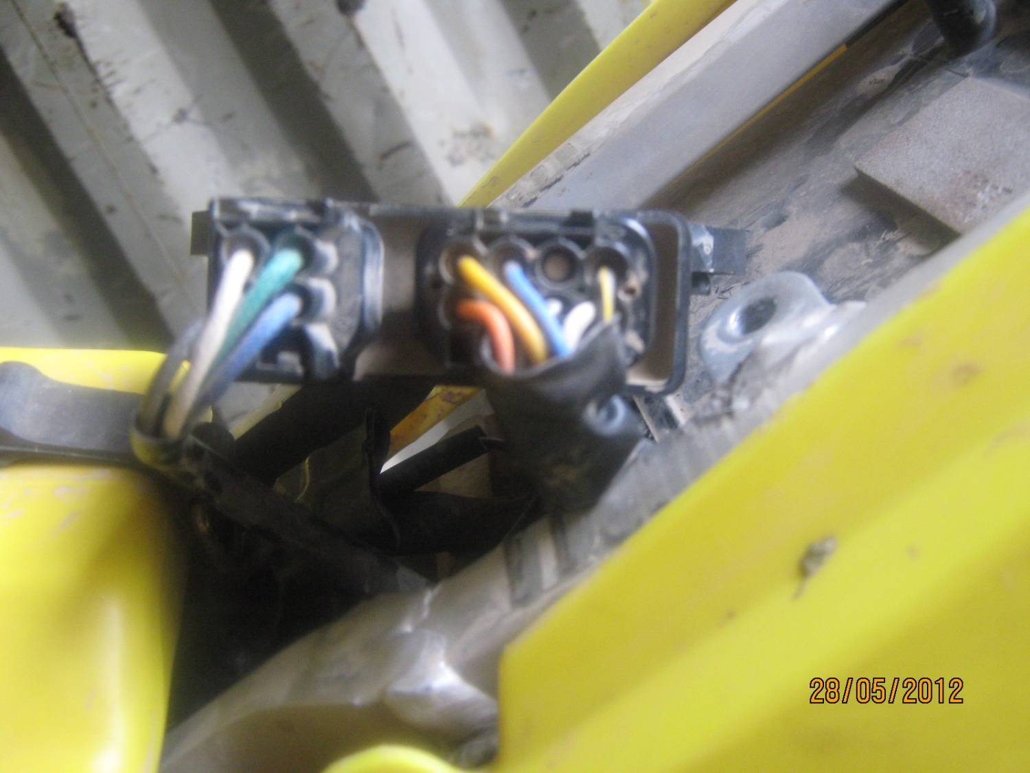

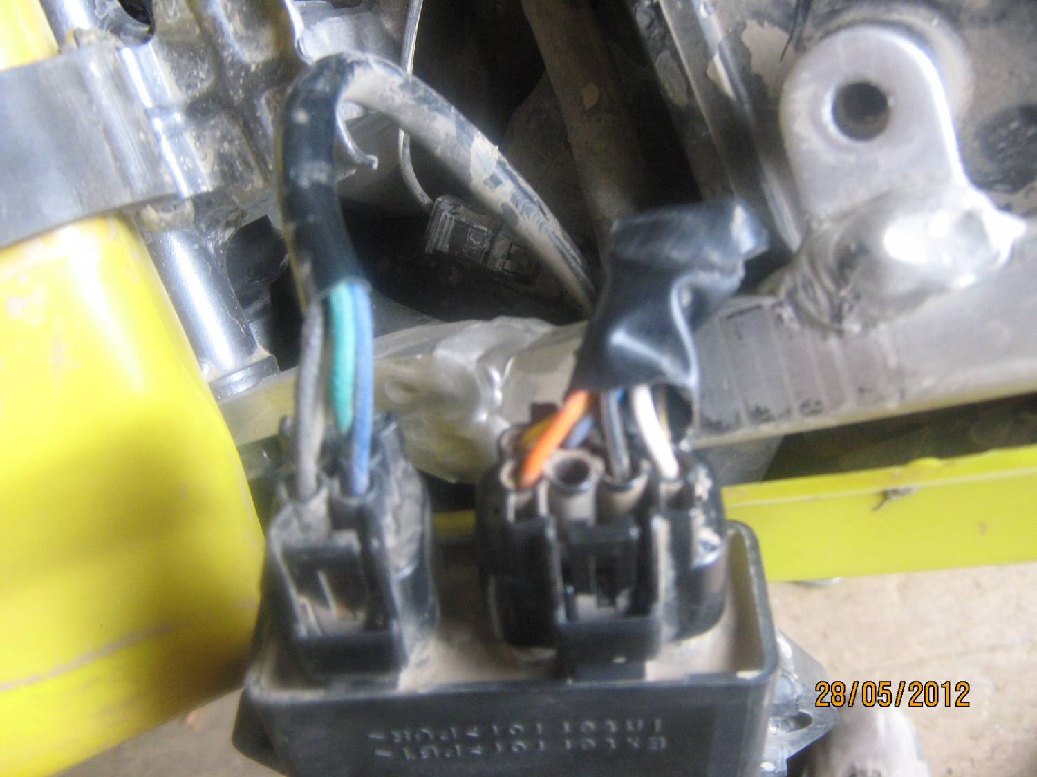

Сфотай фишку большую на мозги которая идет, нужна распиновка.
Кулера тоже с компа хотел ставить да заказал родной. Но если в пробках не стоять перегреть сложно.

alex_u1 Дата: Пн, 28.05.2012, 04:27 | Сообщение # 10
Мотоцикл: RMX250s
Город: 25, Находка
Сообщений: 20
Ставил кулеры зимой.Езжу с марта пока всё работает. Эксплуатация OFF ROAD а на мойке обьясняю чтобы по радиаторам сильно не лупили . соты заминают
alex_u1 Дата: Пн, 28.05.2012, 06:50 | Сообщение # 11
Мотоцикл: RMX250s
Город: 25, Находка
Сообщений: 20
She,
Прикрепления: 8804648.jpg (117.2 Kb) · 4445450.jpg (125.6 Kb) · 5758468.jpg (107.0 Kb) · 9016966.jpg (109.2 Kb)

She Дата: Вт, 29.05.2012, 02:45 | Сообщение # 13
alex_u1, благодарю, то, что надо.
