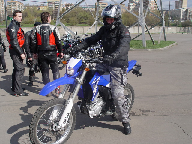

AlexVLN, Ну ты загнул!!!!!! Сам всё прекрасно знаешь и понимешь, а ещё спрашиваешь smile ! Да я понимаю, шатания и сомнения biggrin ! Слушай, возьми S и не парься!
И на счёт WR250, что издеваешься?! Она мене маленькая, а я меньше 80ти вешу biggrin !
Щупал её на ямаховском тестдрайве, тоже хотел biggrin ! О, да рама люминтиевая, а у нас железная, и это вещ!!! Да ну, мокрокартерная бесхвостая чекуха, ещё и с пластмассовым глазом в 35 вт.
Какие вибрации?! В ДРЗ балансирные вал стоит! Ты видимо на БМВ на одном, есть там у них, не ездил. Не, ну если совковую технику ты зацепил, то да, знаешь про вибрации biggrin .
И собственно чем перевёртыш лучше? Ну оно тебе это надо?! На S хоть перья закрыты, хотяб от той же просто дорожной грязи. Да и по проще по конструкции. Да я чёт ездил на этом перевёртыше на новом Фазеролитре три сезона, чё там такого суппер пуперного я так и не въехал, разбирается ещё гиморней телескопа. Ой блин, а на SM он ещё и двухкамерный biggrin . Ну для спортсменов smile . В телескопчике хоть уровень масла можно померять, и побаловаться с ним biggrin , а там в граммах и баста biggrin , ну ни какого удовольствия biggrin !!!
