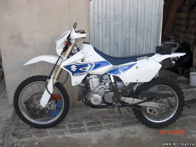

chezed Дата: Пт, 23.10.2009, 23:45 | Сообщение # 8
Мотоцикл: DRZ400SM был, теперь WR450F
Город: Чехов
Сообщений: 58
Переделывал, как родные.
Прикрепления: 0345505.jpg (259.0 Kb)

Zmeyy Дата: Сб, 24.10.2009, 12:10 | Сообщение # 9
Мотоцикл: DRZ400 SM/S
Город: МО
Сообщений: 81
Quote (4ert)
А есть кто нибудь кто переделывал уже?)
Есть, все всает нормально,, только диски тормозные придется оставить SM овские, и масло в вилку залить пожиже
