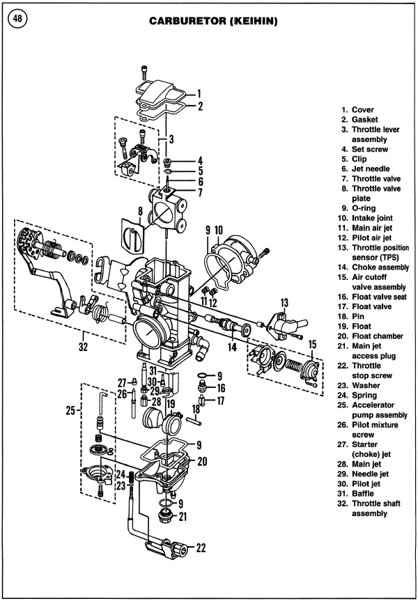

у меня нет такой белой хни с помощью которой крутить можно, есть только винт под отвертку, так что попробуй поищи винт.
mosfet Дата: Вт, 24.07.2012, 10:33 | Сообщение # 17
Мотоцикл: HQ 701 SM
Город: Москва, Останкино
Сообщений: 297
У кейхина тоже должен быть винт (22):
Прикрепления: 3788854.png (194.6 Kb)

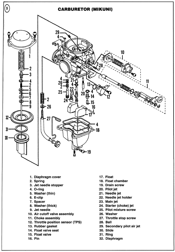

RICCO, надеюсь, найду. А как определить, что правильно оборты выставлены? Просто на слух?
Добавлено (24.07.2012, 10:50)
mosfet, а для микуни нет такой картинки? может по ним пойму, какой у меня карб)
mosfet Дата: Вт, 24.07.2012, 11:11 | Сообщение # 19
Мотоцикл: HQ 701 SM
Сообщений: 297
На мегазипе всё есть.
Микуни вот
Кстати нет ли в природе простого приборчика-тахометра для просмотров оборотов? Чтобы на приборную панель не разоряться...
