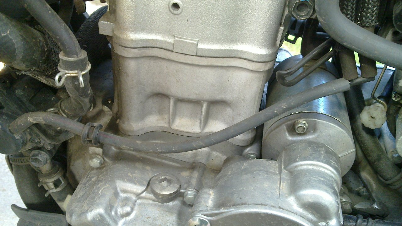

RICCO, я у знакомого на С-ке смотрел, да, винт прям под рукой, с белым таким барашком - крути, не хочу. У себя вообще ничего близко похожего найти не могу)) Куда хотя бы примерно смотреть?)))
mosfet Дата: Вт, 24.07.2012, 10:17 | Сообщение # 13
Мотоцикл: HQ 701 SM
Город: Москва, Останкино
Сообщений: 297
Вотъ он справа по центру

mosfet, вот-вот)) у мсебя такой найти не могу
