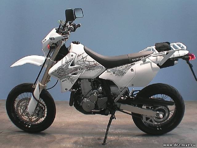

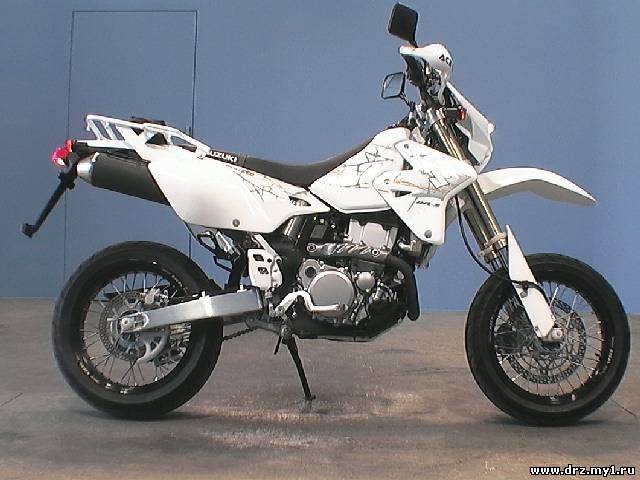

Прочитал половину форума, но вопросы остались. По этому создаю тему и надеюсь она будет многим полезна.
Наконец-то я стал СЧАСТЛИВЫМ СЧАСТЛИВЫМ обладателем настоящего мотарда (был у меня 80сс)
Потом сезон на CB400 SFV, но мотард так запал в душу, что смотрел на проезжающие DR-Z 400SM с открытым ртом. И вот каторжным трудом, обливаясь потом, я заслужил себе такое счастье
Как получил мот, сразу начал нарезать круги по цокольному этажу АТЦ Москва. Все работает, козлит с газа, но очень удивила вибрация двигателя на средних и больших оборотах. Может это я после 4-х цилиндрового слишком придирчив, я ожидал вибрацию, но не думал, что такую сильную. На ходу её не замечаю и аукционная оценка двигателя 6. Значит сильная вибрация - это норма?
А сегодня был озадачен уровнем масла. На холодном моторе щуп сухой, масла вообще нет. Завел, заглушил - щуп в масле. Протер, вставляю - опять сухой. Если правильно понимаю, надо было погреть минут 15, но стрёмно.
Следующий вопрос про протяжку болтов. Лазить с динамометрическим ключом и с таблицей из мануала и крутить все подряд? Или есть особо важные болты, на которых можно ограничиться?
В расширительном бачке мало антифриза, на донышке 1 см. Это нормально?
Прикрепления: 0856072.jpg (161.4 Kb) · 8430405.jpg (90.5 Kb) · 8068786.jpg (96.0 Kb)

Присоединяюсь к поздравлениям, но багажник на СМ как то «колхозно». Готов забрать за разумные деньги smile (шутка)

эхх , у меня рама нечерного цвета biggrin хотя мотоцикл свежее , жалко :D. Все болты что видешь затягивай чуть туже , всеравно потом ракрутяца какнить , лучше на резьбовой герметик сажай. Антифриза нормално , у меня в бачке 2-3капельки , это по мануалу. Особо важные болты , это те что в картр вкручиваются biggrin лучше не переусердствовать

Масло с фильтром обязательно поменяю, а вот на счёт остальных жидкостей не уверен. Мотик 21-го японского года регистрации. По нашему 2009. Но дата изготовления 2008. Думаю тормозуха и антифриз потерпят до следующей зимы. n1ckos, я не понял про цвет рамы. Цвет отличается по годам? У тебя свежее мотик? Болты на loctite - это хорошо. Почему японцы на заводе это не делают?

Ошибся , у нас одинакового года) Похоже Японцы решили красит раму на свои мотоциклы , а на европейском рынке , нет
