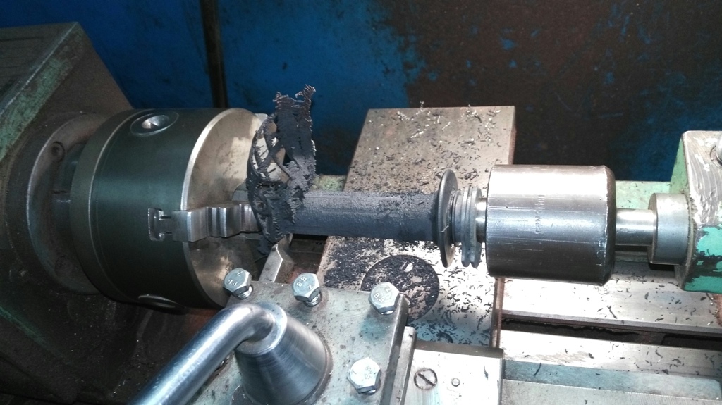

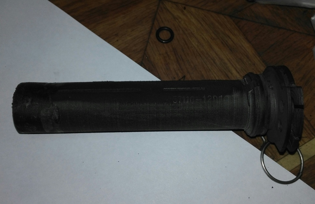

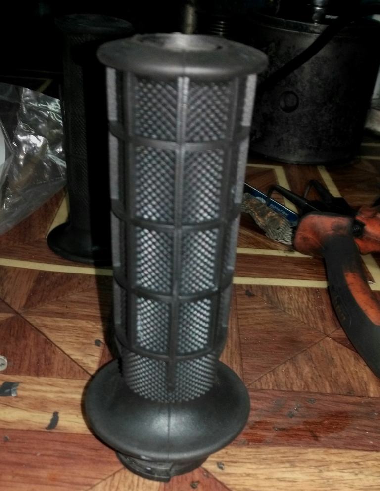

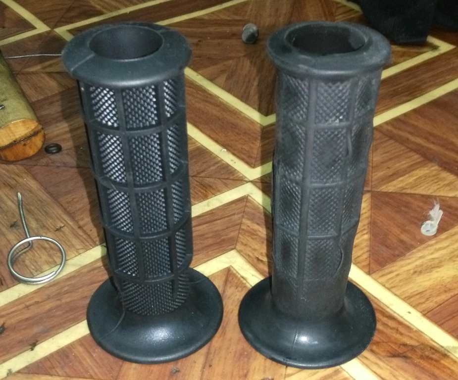

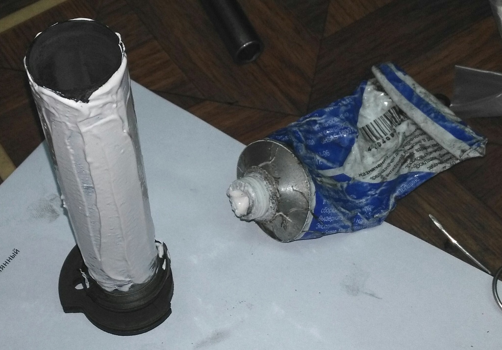

Заказал оригинал. Обе левые.
С левой вопросов нет, а с правой поступил так:
Снял резину до пластика, взору открылся сузучий номер 37110-12D10...видимо, внутренний, нигде не бьется.
Сажал на казанский силиконовый герметик. Проверено на ручках пассатижей, от резины его не оторвать.
Я на обычный момент сажаю и сверху проволокой по длине несколько витков. Вот тогда они точно не проворачиваются и если вдруг: вместе с краями руля - землю пашут и не заворачиваются smile
