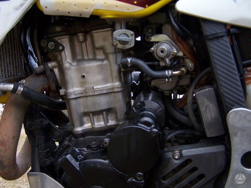

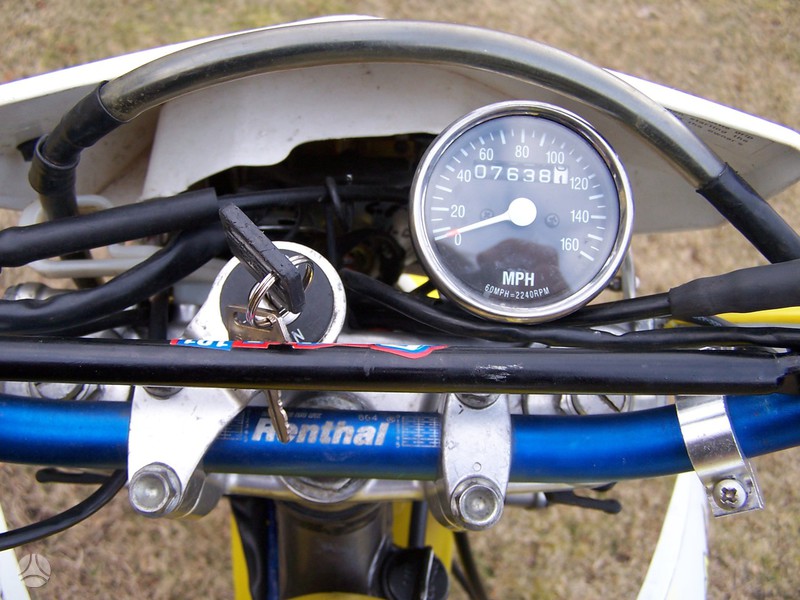

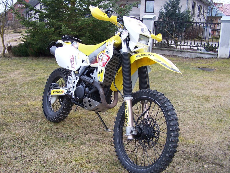

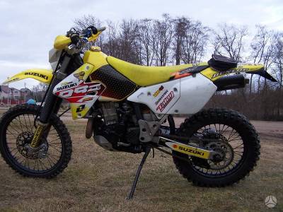

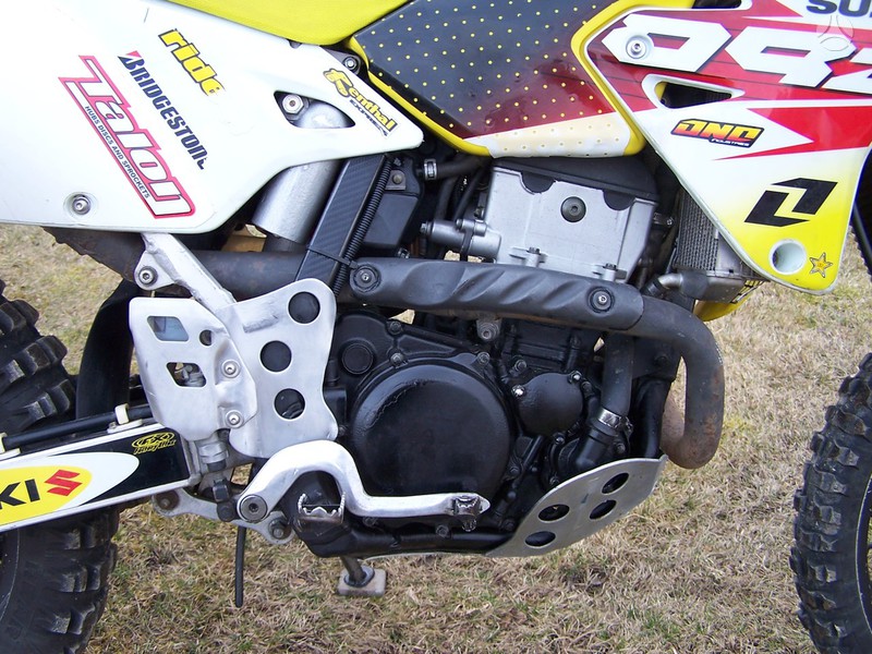

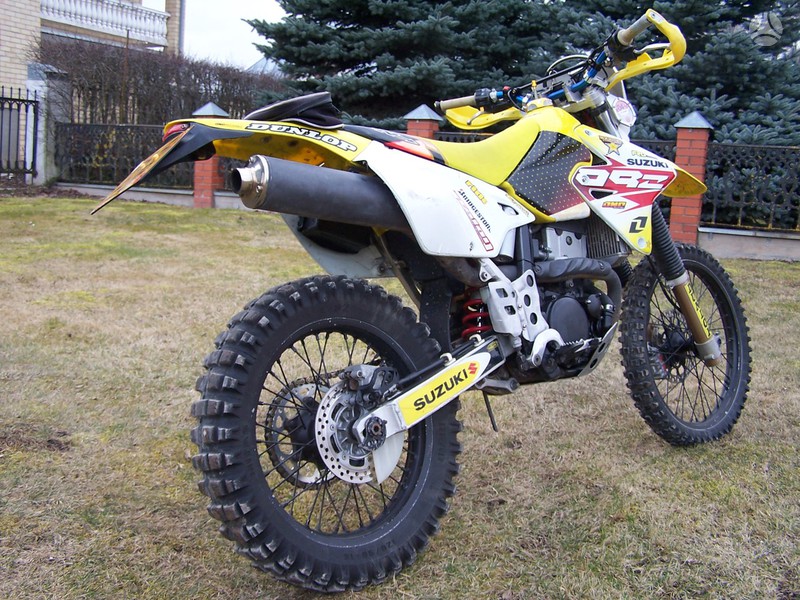

MaxZT Дата: Пн, 24.03.2014, 22:30 | Сообщение # 103
Город: 41RUS
Сообщений: 516
Спасибо She.
Еще вопрос, что думаете по поводу этого мотоцикла?
Прикрепил его фотографии к посту (кроме документа).
Я вижу только то, что низ движка закрашивали (затёртости судя по всему).
И вот это нормально? Или переваривали что-то?
180 тысяч за такой?

She Дата: Вт, 25.03.2014, 02:40 | Сообщение # 105
Цитата MaxZT ()
Я вижу только то, что низ движка закрашивали (затёртости судя по всему). И вот это нормально? Или переваривали что-то?
Тут много чего крашенного скорей всего предпродажный лоск. Главное чтоб краска хорошая была.
Заднее крыло целое, похоже что вилли не увлекались. Стоит не колхозная защита рамы. Старый натяжитель это может быть плюсом тк возможно, что особо не шумел но не факт
Глушитель стоковый - значит тюнингом чел не увлекался и использовал то что есть. Пользовались на грунте скорей всего лесные тропы умеренно. Гофры в хорошем состоянии. Защита заднего диска и суппорта целые.
В целом нормальный.
Ценник чуток великоват, хотя если учесть курс 5 рублей американских для.
