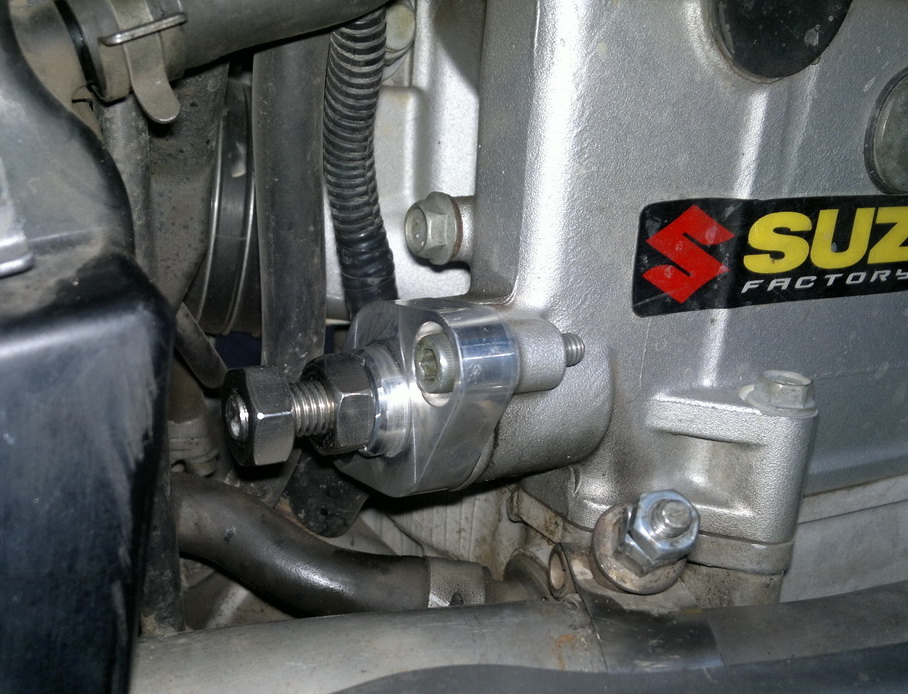

Цитата (hromych)
натяжитель цепи до 2003 года кривой, после нормальный.
Да хватит людей натяжителем пугать. Цена ручного 1,5-1,8тысяч. Пол покрышки. Меняется за 5 минут.
Я себе по ошибке вообще от XR400 поставил. Разница только в углублениях под болты. И родные немного длинные.
