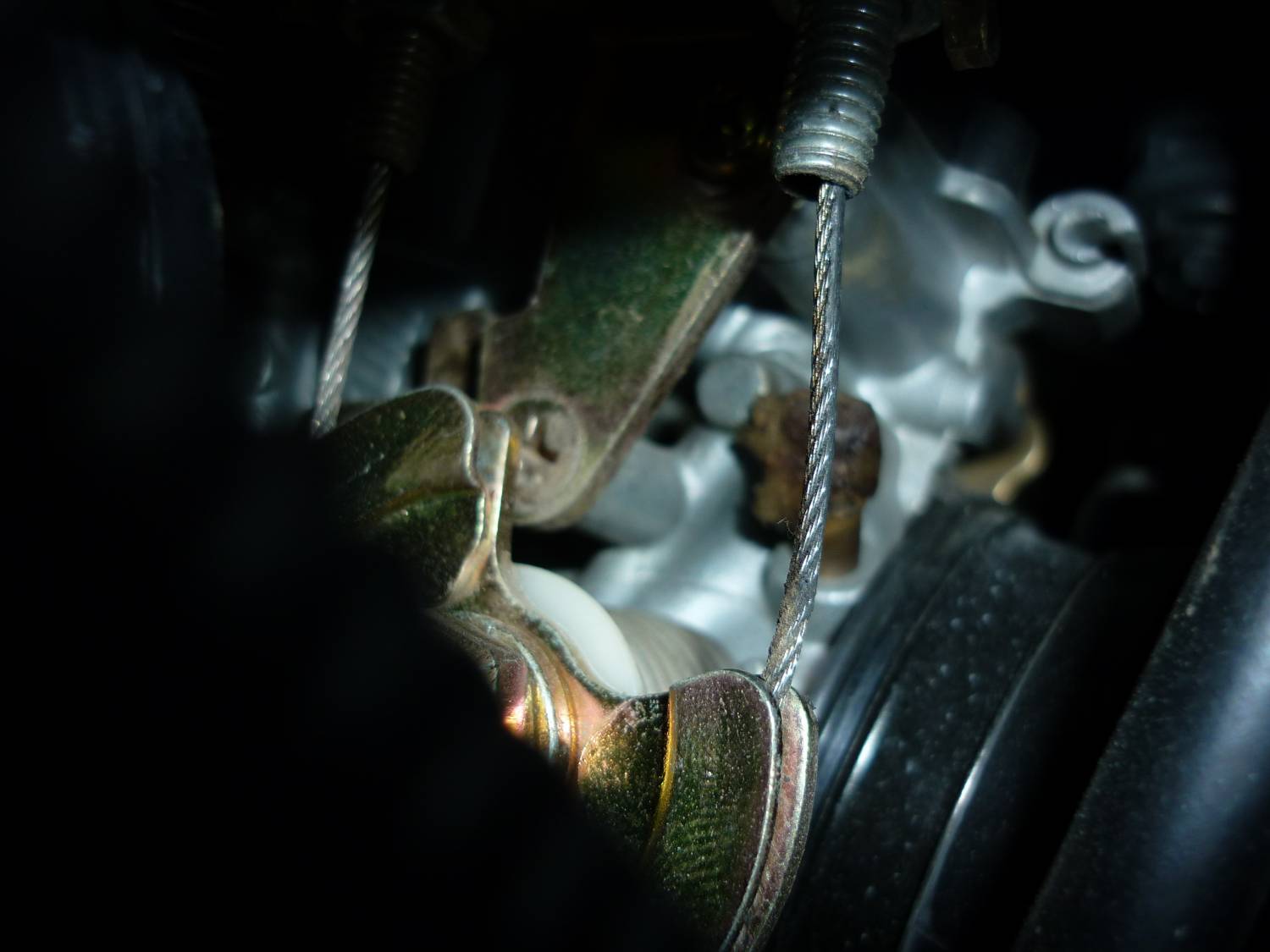

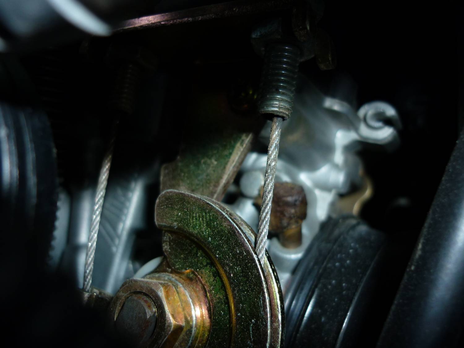

Ну разводите, но мне каж трос еще в достойном состоянии!!! cool
Прикрепления: 6652345.jpg (89.1 Kb) · 9880155.jpg (106.1 Kb)
klr650 Дата: Вс, 27.01.2013, 15:44 | Сообщение # 20
Сообщений: 10800
Не , нормальный вроде . Походит ещё smok
Sibir Дата: Вс, 27.01.2013, 18:29 | Сообщение # 21
трос в ручке смотри,они там обычно рвутся...
ну и смазать первым делом,что б потом брёвна в лесу на накрученном холостом не перепрыгивать facepalm
Dimaest Дата: Вс, 27.01.2013, 20:02 | Сообщение # 22
я не барыга, чтоб разводить... просто хотел уберечь от несвоевременной поломки wink пока зима и времени навалом.
на самой первой фотке как-будто волосы торчали, а теперь хорошо видно как он с одного бока сильно затёрт... но на один сезон может и хватит, если карб снимать не будешь cool
