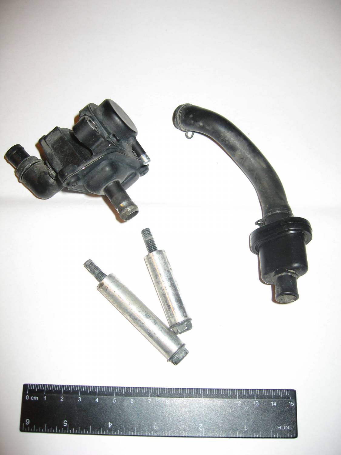

Так как мотоцикл брал дистанционно некоторые вопросы остаются для меня определенной загадкой
Спасибо прошлому владельцу из другой страны человек судя по всему очень порядочный - вместе с мотом приехал родной глушитель, родные поворотники и даже мануал+сервисная книжка, а также интересные детальки, фото ниже
судя по всему так называемый "дожигатель" если не прав поправьте.
Это был первый вопрос теперь второй
Думаю пока зима кое-что прикупить в плане защиты двигателя с боков, увидел на ебее такое
Стоит того? Если есть где поближе с радостью возьму (Украина, Харьков) или не париться и заказывать?
В общем заранее спасибо за ответы.
Прикрепления: 0257800.jpg (100.6 Kb)
Dimaest Дата: Вт, 25.12.2012, 00:13 | Сообщение # 2
A1pharius, дожигатель смело выкини! а защиты очень необходимы,бери, цена хорошая.
И читай форум! тут всё есть.. пользуйся поиском cool

Ну как бы он уже отсоединен, просто хотел убедиться что это он, как бы фото этой личности я раньше не видел, все только пальцами тыкали и крестились при упоминании.
Форум я прочитал процентов на 70
Спросил конкретный вопрос. Судя по всему буду заказывать если ближе нет, а судя по всему ближе нет.

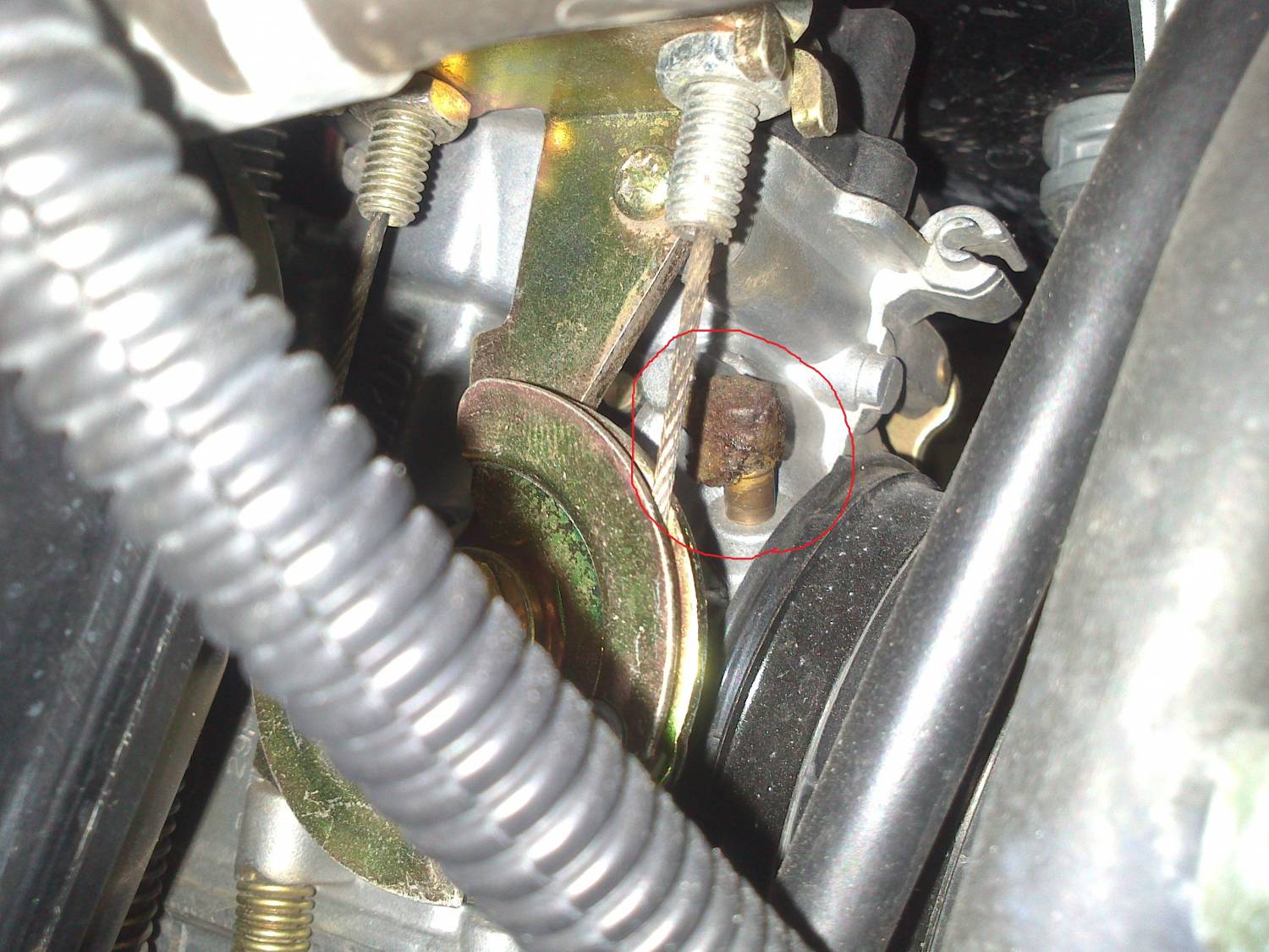

Я когда его снял толком ничего и не почувствовал.вроде только как ровнее двиг стал работать.хотя может просто показалось.А снимать его просто.Я снял а отверстия в шлангах обычными болтами заглушил.Хомуты на болты только родные оставил.
СлайCR Дата: Вт, 15.01.2013, 15:36 | Сообщение # 7
Мотоцикл: DRZ SM
Сообщений: 96
Подскажите, а лучше покажите в какое место карба идет тонкий шланчик???? А то девайс стоит, а шланчика уже нет, вот и хотелось бы узнать они хоть заглушили ту сторону иль просто шланг выдернули!!!! smile
СлайCR Дата: Сб, 26.01.2013, 07:30 | Сообщение # 8
Мотоцикл: DRZ SM
Сообщений: 96
Это что за канал так гламурно заглушенный какой то соплей biggrin это и есть то, куда шланг от дожигателя идет????

klr650 Дата: Сб, 26.01.2013, 12:22 | Сообщение # 9
где ?
Caribou Дата: Сб, 26.01.2013, 12:50 | Сообщение # 10
Город: Москва СВАО
Сообщений: 274
емнип. вакуумный штуцер для топ крана.
смажь тросики biggrin

СлайCR Дата: Сб, 26.01.2013, 18:37 | Сообщение # 12
Мотоцикл: DRZ SM
Сообщений: 96
Цитата (klr650)
где ?
обвел красным!

Добавлено (26.01.2013, 18:37)
Чото злые все какие-то!!!Я вижу отдельные узлы как в реале так и в мануале, но там не показывают что где с чем сочленяется!!! Вот хожу вокруг и не знаю до чего бы еще добраться! Заводится, работает, но в помещении, зима однако! Вот и промониторив форум появляются вопросы, а вы стебаетесь! тему создавать не буду, тут надеюсь доответьте!!!
На дожигателе не было трубки связи с карбом, по фото предположил, что это тот самый канал, ну не знаю я, что это так заглушено!!!
Sibir Дата: Сб, 26.01.2013, 19:05 | Сообщение # 13
Сообщений: 2387
СлайCR, так тебе выше уже ответили,для вакуумного краника.
klr650 Дата: Сб, 26.01.2013, 20:23 | Сообщение # 14
Красным узрел  ...точнее не для краника , а выход для всех вакуумных потребителей - краник и дожигатель . Они не злые . Они глазастые . Я тоже через увеличилку на фотку посмотрел после этого и  правда чего то на фотке есть такое , в районе заслонки ( передний тросик ) Если сфоткаешь мега качественно и крупно сам тросик - разведём на тросик ( точно скажем ) shades
