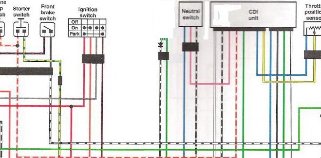

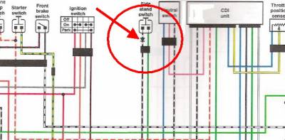

Sibir,  все дело в том, что датчик подножки имеет встроенный диод, убедится можно прозвонив. или посмотрев схему.
Я вообще убрал датчик подножки, а на фишку от нее повесил диод.
Было
Стало

Для чего в датчике подножки стоит диод если в кратце то к demonizer, если побольше почитать то к Дачнику.
Если поставлен значит нужно чтоб ток куда не надо не шол. И не возникало вопросов с генератором и РР.
