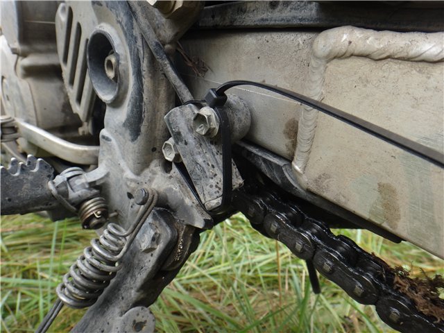

SAN4EZ Дата: Вс, 05.05.2013, 19:25 | Сообщение # 11
вот так лечится:
Прикрепления: 5098155.jpg (76.3 Kb)

Sibir Дата: Вс, 05.05.2013, 20:28 | Сообщение # 13
Сообщений: 2387
СлайCR, так ни кто на совсем отключать и не просит,я вот когда в оффроуд еду то хомутом его блокирую,на фото санчеса видно т.к.когда при езде по буеракам ножка может отходить вниз и не очень здорово когда при подъеме в крутую горку мот на секунду глохнет а потом схватывает и рвёт,можно не хило так кубарнуться))))))
А вот когда по городу ездию,то хомутик снимаю...
