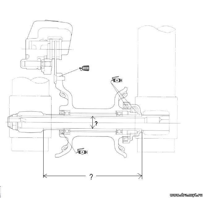

подскажите пожалуйста диаметр передней оси и ширину ступици по центру, в сборе с дистанционной втулкой и приводом спидометра, нужно для изготовления приспособления для транспортировки

блин ещёб понять что нибудь unsure а нельзя проше диаметр оси(мм), и ширинавместе со втулкой и редуктором(мм)?

demonizer Дата: Вс, 14.03.2010, 20:23 | Сообщение # 4
деаметр оси: 20мм

вот спасибо!!! 20мм это в местах посадки на подшипник, правильно?

sergei-spb Дата: Ср, 17.03.2010, 23:46 | Сообщение # 6
Мотоцикл: DR-Z400E
Город: 78
Сообщений: 33
Ширина между перьями 150мм.

demonizer Дата: Вс, 28.03.2010, 08:28 | Сообщение # 8
Quote (Evil)
Это во всех местах, диаметр один по всей длине оси.
Задняя ось дрз также 20мм
