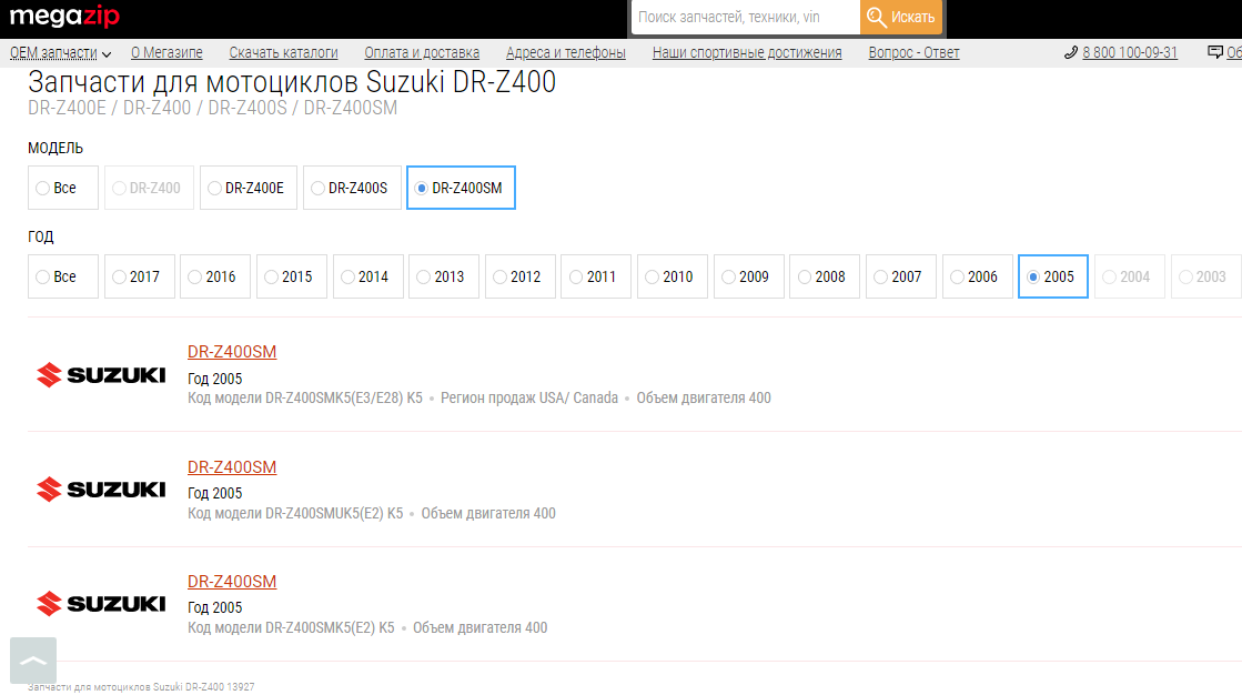

afgun Дата: Вс, 28.01.2018, 09:32 | Сообщение # 12
Мотоцикл: DR-Z400SM
Город: Раменское
Сообщений: 20
Отличия японцев от европейцев: Заднее колесо с демпфером, соответственно,ведомые звезды не подходят от Америки и Европы,
Узкая фара с лампой в 35Вт.
Пытаюсь на мегазип найти информацию по японской ступице на СМ, во всех трех моделях на схемах ступицы без демпферов на ведомой звезде.
Подскажите, куда смотреть?
DR-Z400SM Год 2005 Код модели DR-Z400SMK5(E3/E28) K5  Регион продаж USA/ Canada
DR-Z400SMГод 2005Код модели DR-Z400SMUK5(E2) K5
DR-Z400SMГод 2005Код модели DR-Z400SMK5(E2) K5

ZaykoFF Дата: Вс, 28.01.2018, 10:50 | Сообщение # 13
Мотоцикл: DR-Z400SMK7
Сообщений: 50
На мегазипе нет каталога на японца. Смотри импекс www.impex-jp.com (не реклама) там есть
She Дата: Пн, 29.01.2018, 11:06 | Сообщение # 14
Смотреть в разделе файлы.
