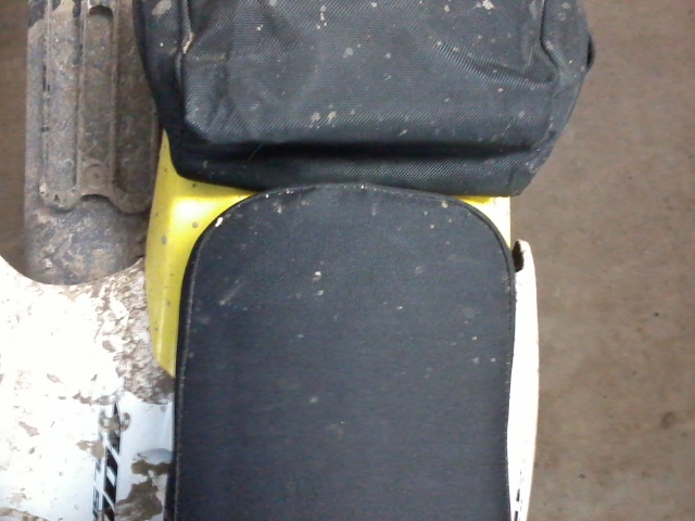

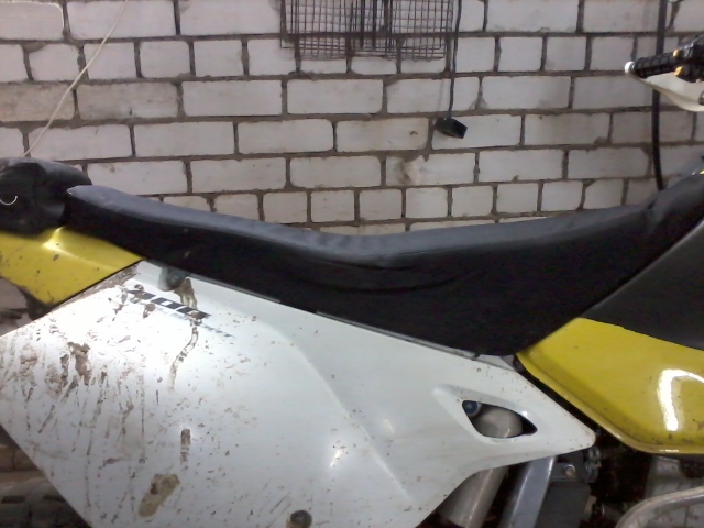

Баков большего объема море.Здесь на сайте периодически кто-нибудь продает.А вот с сиденьем не так просто.
Я поступил следующим образом.
Мне достался японец,с низкой сидушкой.Мне было неудобно.Прямо на родную губку наклеивал слои пеноплена,чтоб выровнять провал сиденья.Края каждого слоя утоньшал,чтоб прилегало.Заодно и удлинил седло сантиметра на 3-4.А главное,сделал толщину 2-3 см до инструментальной сумки.Пришлось сшить другой чехол.
Получилось жесковато,но намного удобнее,чем было.И супруге есть куда сесть.
Но это так,недалеко доехать.Дальняк на ДРЗ вдвоем,имхо,не самое правильное решение.Там и подножки пассажира слишком высоко и вообще...
Прикрепления: 4432640.jpg (130.0 Kb) · 7129569.jpg (148.4 Kb) · 7012812.jpg (133.0 Kb)
