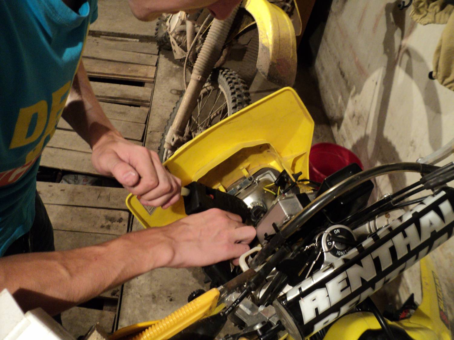

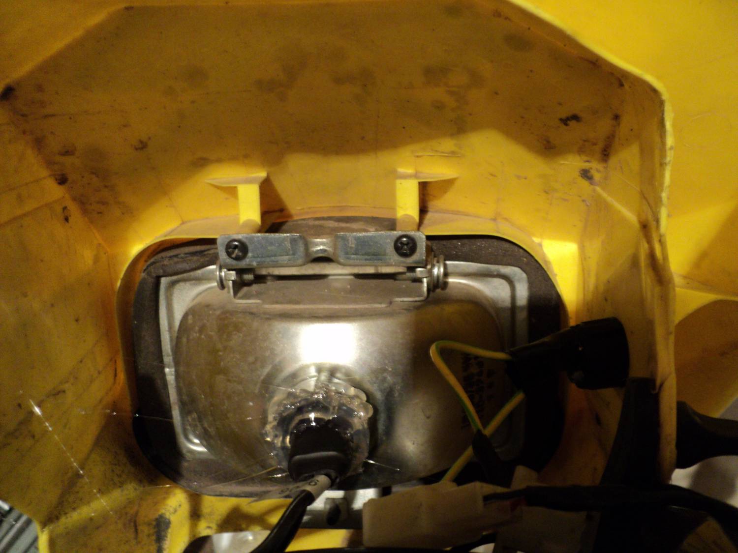

У меня стояла родная 35\36,5W.После того как сгорела поставил китайский аналог от скутера.Сын поставил автомобильный ксенон,лампу HB-4 подточил и клеевым
пистолетом зафиксировал.Все подключено в штатную проводку.

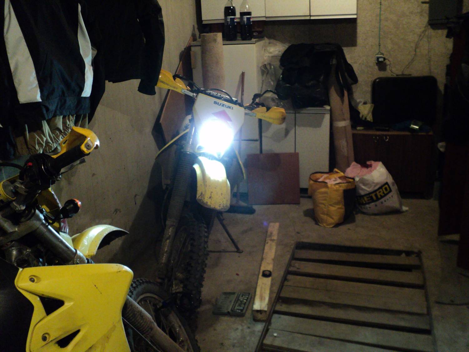

Только из гаража.Внедрял ксенон.(авто)Напильником обтачивал лампу почти до резинки,когда вошла в держатель,залил жидким пластиком из электро пистолета
(как правильно называется хз).Светит-весчь. shock Фотки есть,только фотик в машине сына уехал на денек.

поставил ксенон,небо и земля,раньше ниче не видел,теперь все вижу и меня все видят!к штатной проводке не подкючайте,не хватает ее,отдельный плюс от аккума через реле,а к реле управлющий плюс штатной проводки

Я сам отдельный плюс кинул,так-что не рекламы ради,но у сына стоит в штатной проводке на S-ке,с начала сезона поставил,без нареканий.Даже без реле.

Цоколь hb 4 сам ксенон фирмы Il Trade,до мото 3 года отработал на машине.
