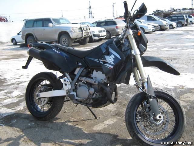

Всем привет!
Душа просила изменений.. и я купил себе мотоцикл! Я даже не помню как наткнулся на DR-Z . но сразу понял это то что нужно. Вопрос где купить? Посмотрев на авто.ру увидел что техника стоит денег wow Реально если бюджет в 150 тыщ то брать в Москве 7-9 летнюю за эти деньги тыр это круто.. Нашел объяву во Владике 5100баксов за DR-ZSM 2004 год. 12000 пробег Тут у коллеги как раз подруку подвернулся друг там, вообщем оформили, отпаравили с горем пополам, вчера забрал. Мотик... ах.. кароче я в шоке! Он просто крут! Большой! Реальный! Я сразу на него прокатился.. обмыл так скзать fly Вопрос как он может быть 2004в ПТс если они с 2005 идут?
Общие впечатления от мото(я не эксперт,но всеже) :
Цепь провисает реально я бы сказал. Не много потерт пласик, следов падения не видно, гаечки все целы га двигле ни разу не откручивались, супорта тормозов все в белой окиси, так же окись на почти всех алюминевых деталях, как её можно убрать не снимаю с мото? диски тоже, много толстой пыли, резинки потрескалисть от страрости на тросиках, и еще в некоторых местах (их можно где нить купить?) походу мот долго стоял, тормозные диски вообще не изношены, и видно что не снимались так как в той же окиси angry и давно . пробег реальный похоже, все остальное просто гут!
Ну как водится первое что надо сделать это провести ТО после покупки любой Б/У техники неизвестного происхождения вопрос- что надо делать?
Я посмотрел мануал , там как раз ТО на 12000 тыщах. Я сделал следующие вещи, поменял масло, купил 10 W 40 Motul синтетику, старое было черным, и уровня не было вылилось примерно полтора -два литра, до уровня ушло 1900 мотюля. МОтор после запуска зашептал) совсем подругому стал работать Посмотрел в белый расширительный бачок там пусто. почти на дне чуть чуть зеленой жидкости, в мануале написано долить до уровня, вопрос а где уровень? я открыл крышку там есть она наливаю, там пополняется сразу и уходит в бачок, вопрос вообще менять стоит? я не знаю что там. долил антифризу чуть чуть сначала сверил шприцем на совместимость. Прокатился друг, сказал слабые тормоза, у него 2 мота спортбайка. шарит. грит поменять шланги на армированные это даст эффект, или на СМ такие вялые тормоза? Смотрел в смотровые зрачки там жидкость полностью , стоит вообще менять ? учитывая черноту масло, там мало ли что делали, а скорее ничего, покрышки с завода стоят. Когда едешь на низки оборотах и даешь газ то есть какие то не приятные рывки, толи толчки, также слышно как переключаются передачи резковато как то, тоесть выжимаешь сцепление на полную и когда сбрасываешь передачи до нейтрали слыгно как они переключаются довольно отчетливо и мне кажется это не нормальным , думад будет помягче чтоли. В каробке же масло от двигателя идет ? Воздущный фильтр еще не чистил хотя нужно, но не могу так как пока еще не понял чем можно его промыть. Болталось сиденье подогнул кронштейн на баке, перестало, когда садишься на мот, что то поскрипывает, еще не понял где.
Болтается ручка тормоза, и сцепления, защита для рук- какие то сивые лопухи которые сломаются при первом прикосновении к земле. никакой защиты просто куски пластика торчат. полностью сток. поменял аккамулятор так как туда был вкорячен какой-то толстенный на 7 амп. часов и пластик не закрывался, выпирал, кое как был притянут на болты, купил на 6,5 за 1800 . завел сразу почти.
Вроде все. остались только вопросы по тексту, буду рад помощи) Что может еще надо сделать с мото , что я забыл?

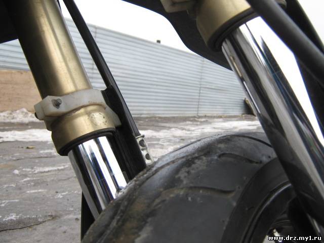

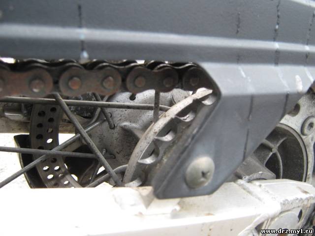

цепь растянута сказал коллега, у него 2 спорт байка шарит в мото. в остальном сказал все почти новое. я ему показал он махнул рукой сказал мелочи. спецов боюсь у нас пока мне сложно будет найти.
$IMAGE4$
$IMAGE5$
Прикрепления: 0262979.jpg (160.9 Kb) · 9204155.jpg (147.4 Kb) · 8981101.jpg (97.6 Kb)

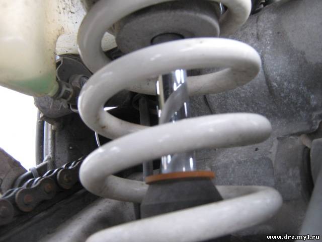

решил что ушатаный потому что в начале темы ты его так расписал - думал - капец... все смотреть надо. а вы ваще откуда что сомневаетесь в том что найдете спеца по эндурикам? задний амортизатор - ну обслуживать его иногда и он в приципе будет вечным smile а вот на самой оси маятника - дофига подшипников (которые все на заказ только) и вот их то я и советую проверить пока не стало поздно.
звезда задняя стерта. меняй вместе с передней 15х43 зуба. и цепь новую само собой.все сразу. ну или доубивай старые. но не затягивай. эксцентрики тоже не безграничные biggrin
а спеца хотя бы по амортизаторам найди - пусть посмотрит. а товарищ который "разбирается" в мотоциклах - это конечно хорошо, но ведь байки разных типов похожи только тем что на 2-х колесах ездят и принципиальной схемой. если он мотоцикл своими руками не разбирал ни разу - то нифига он не разбирается. карб сними сам, там делов то на час возни.

про педанта - отобьюсь сказав что фоток не видел и по рассказу автора темы решил что пластик и сидушка стояли криво, металлические части в налете (страшно представить было что внутри). фото увидел - нормально!

По поводу звезд- не забывай, что у тебя японец, на него задняя звезда идет по JT не 808я, а 822я (как на DR350).
