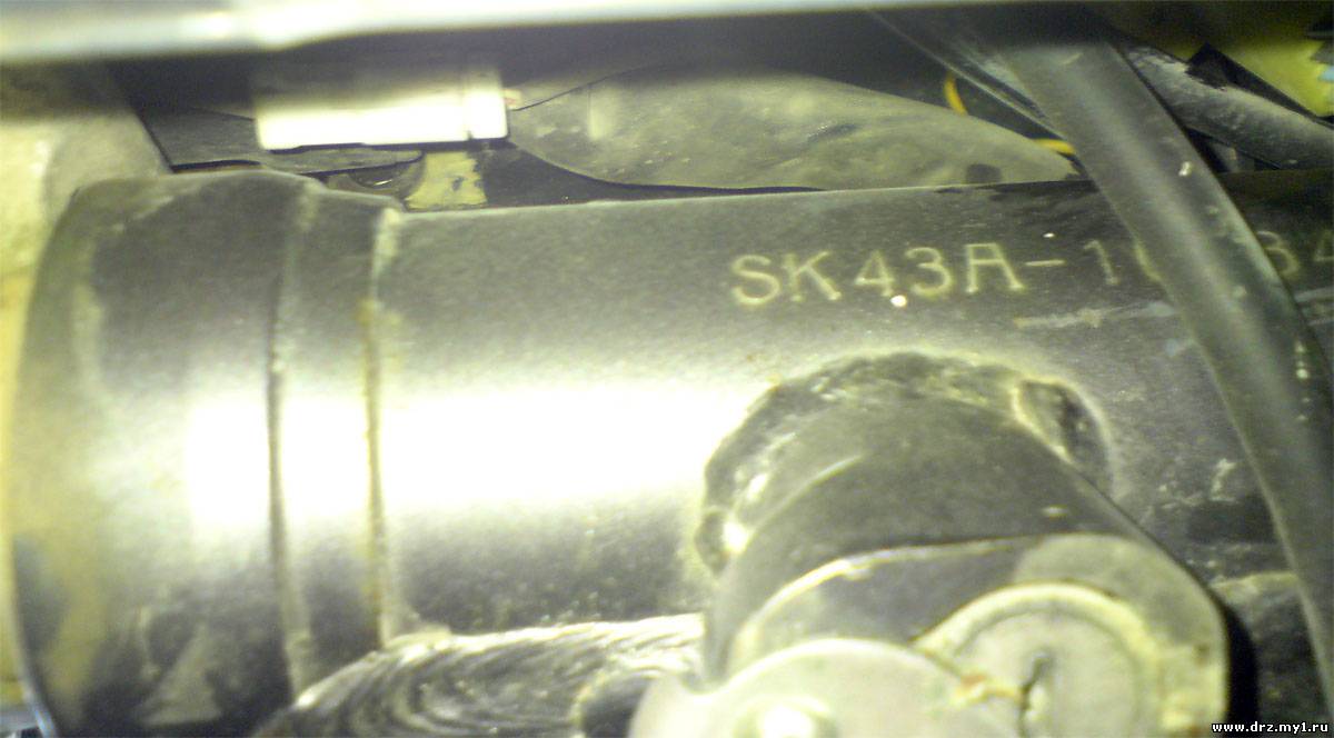

Помогите разобраться. Год назад оформлял мотоцикл и мне гайцы проставили 2000год хотя продавец утверждал что он 2003года. Фотки рамы прилагаю.

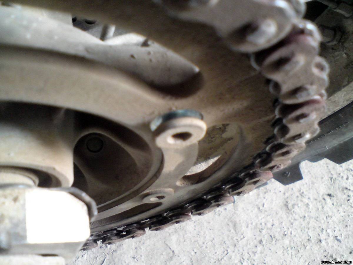

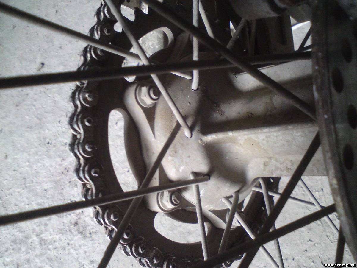

И второй вопрос. Для какого рынка он предназначен. Внутри японский или европейский (американский). А то собрался менять цепь и звезды, но прочитав форум понял, что могу попасть co звездами. Фотки для идентификации прилагаю.

Номер рамы и поворотники - японские. Колесо, кажись, американское. Можешь померить звезду.

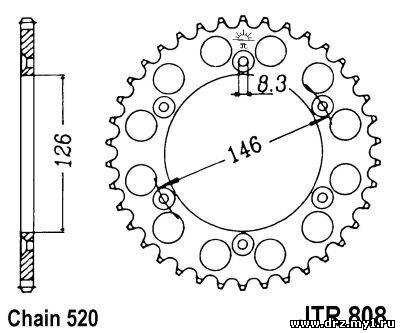

Звезда с внутренним диаметром 126, как на рисунке.

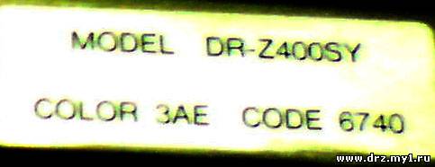

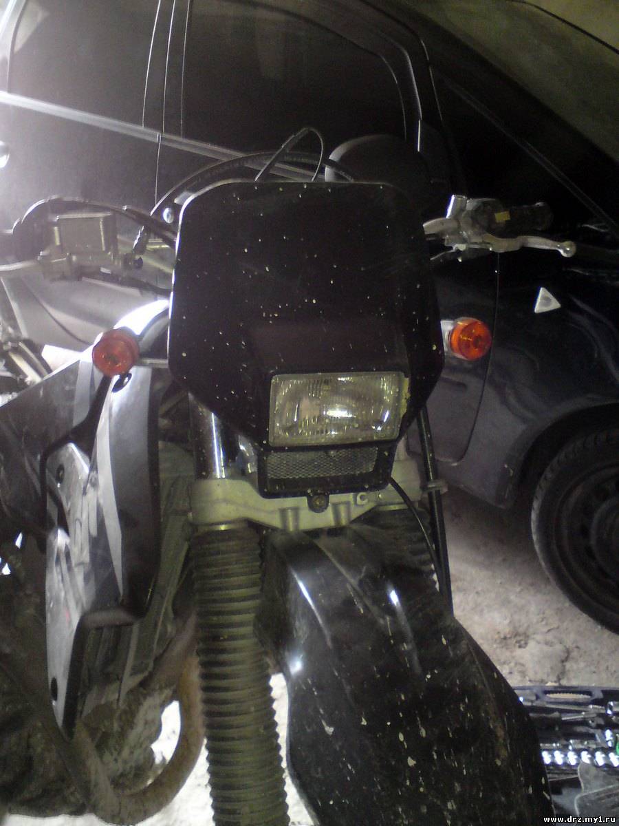

Мотоцикл у тебя, судя по маркировке ( DRZ400SY) - 2000 год выпуска, для внутрияпонского рынка. Звезды твои по каталогу № 808, крепится прямо к ступице, как на "кроссе". Для европейского рынка звезда не крепится к ступице, а ставится через резиновые проставки, как на дорожных мотоциклах. По внешнему виду, так у тебя "сборная солянка", не в обиду сказано. Цвет - черный, в 2000 году не делали, крыло переднее, стоит от СМ версии. Вот такое моё мнение! cool
Но вся маркировка "DRZ400SY" - это просто наклейка под сиденьем. А на раме, в районе руля SK43A... На форуме, вроде говорили, что после "К" идет год, т.е. вроде как 2004?

808 звезда наоборот как сказал Viktor идет на европейца и американца Вроде так выяснили в соседних ветках
На японца идет 822 звезда

Внешний кит действительно SM причем скорей всего и боковой Только я считаю это моту только на пользу пошло Нормальный вид!

Эти проставки видно если звезду не снимать? Что-то я на своем японце (посадочный диаметр 156мм) никаких резинок не вижу:(
Сами резинки не видно. Они внутри. Вроде видно, что ступица прикладывается к колесу. Я особо не обращал внимания.

Это японец. На раме, в районе рулевой колонки, если SK44A-###### , то это японец, если VIN#####, то не японец. Ещё можешь проверить по фаре. У японцев не стекло, а пластик
